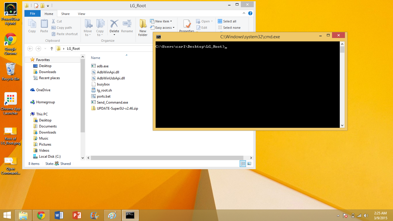

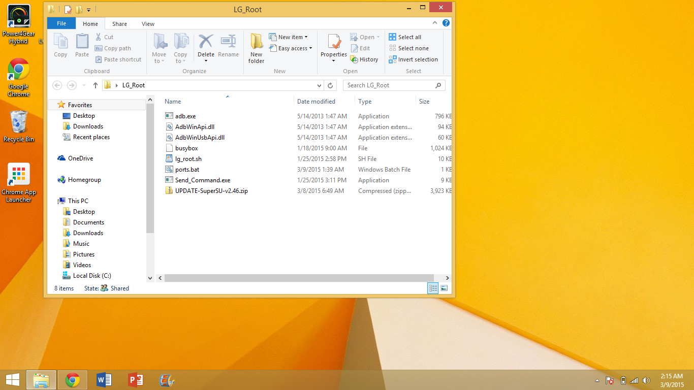

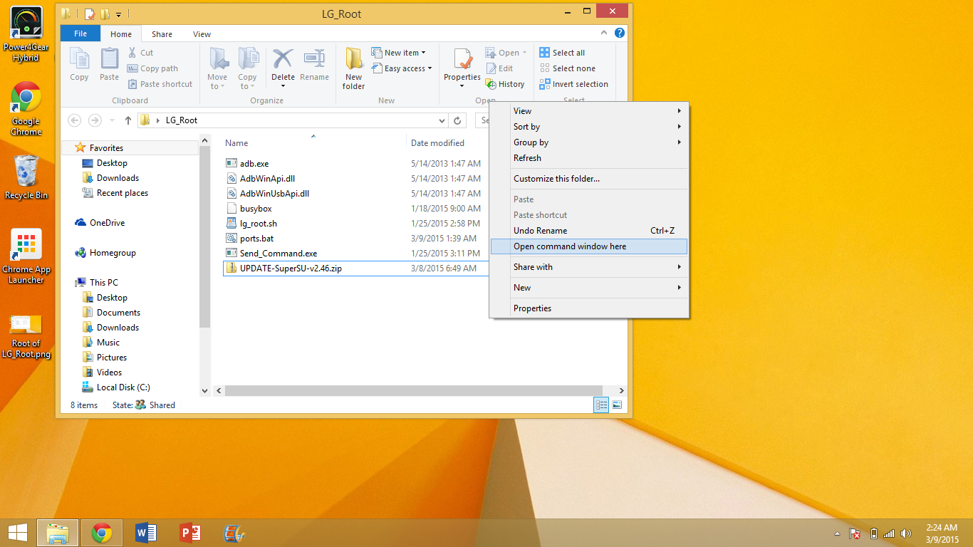

    1. Lade und entpacke die LG_Root.zip und installiere die LG Drivers auf deinem PC
    2. Aktiviere das USB-Debugging auf dem Gerät in den Entwicklereinstellungen

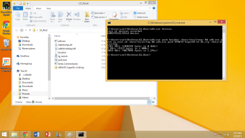

    3. starte im Hauptverzeichnis des entpackten LG_Root Ordners die Eingabeauffoderung/Kommandozeile (rechte Maustaste Eingabeaufforderung von hier)

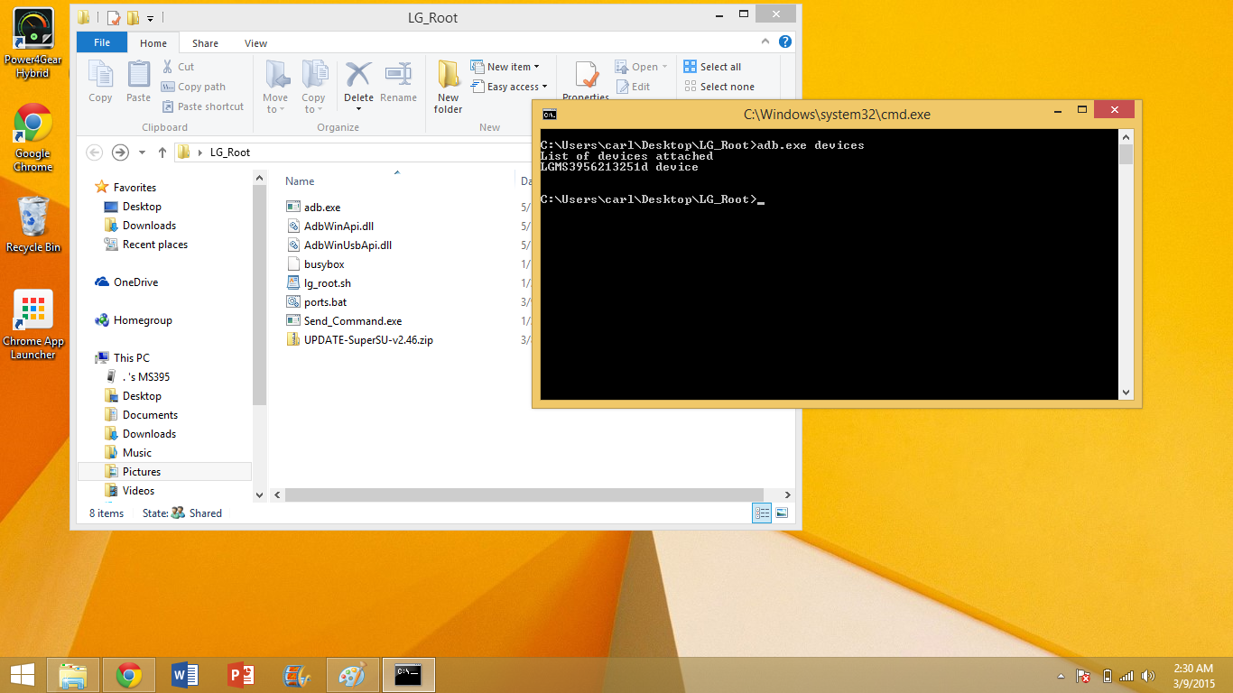

    4. verbinde dein Gerät mit dem USB-Kabel am PC

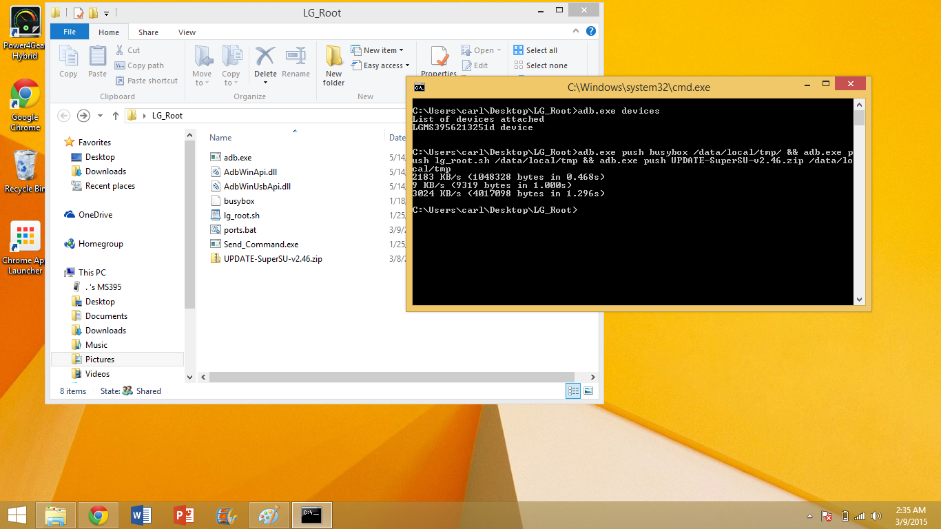

    5. überprüfen ob dein Gerät richtig verbunden ist mit dem Befehl:
      Code
      adb.exe devices
    6. Gebe danach den folgenden Befehl ein (damit werden die Dateien aufs Gerät kopiert):
      Code
      adb.exe push busybox /data/local/tmp/ && adb.exe push lg_root.sh /data/local/tmp && adb.exe push UPDATE-SuperSU-v2.46.zip /data/local/tmp

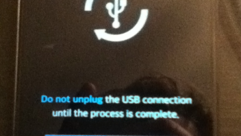

    8. danach muss das Gerät in den Download-Modus versetzt werden (Hinweis: Diese Methode kann von Gerät zu Gerät variieren):
      -schalte dein Gerät aus
      -wenn das Gerät ausgeschaltet ist, halte die "Lautstärke lauter-Taste" gedrückt und verbinde dabei gleichzeitig das USB-Kabel mit dem PC
      -warte bist der Treiber richtig installiert wurde

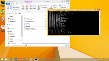

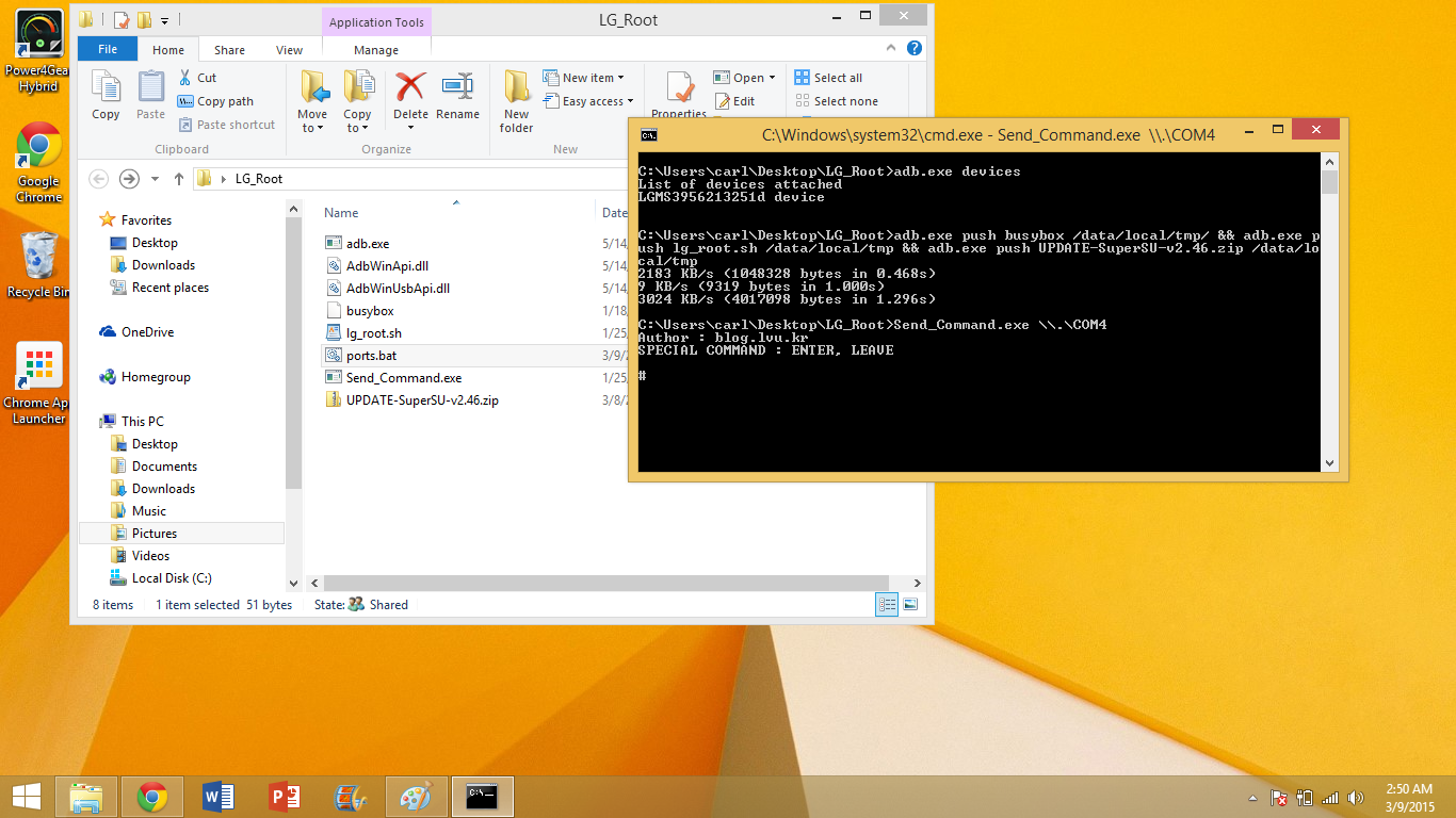

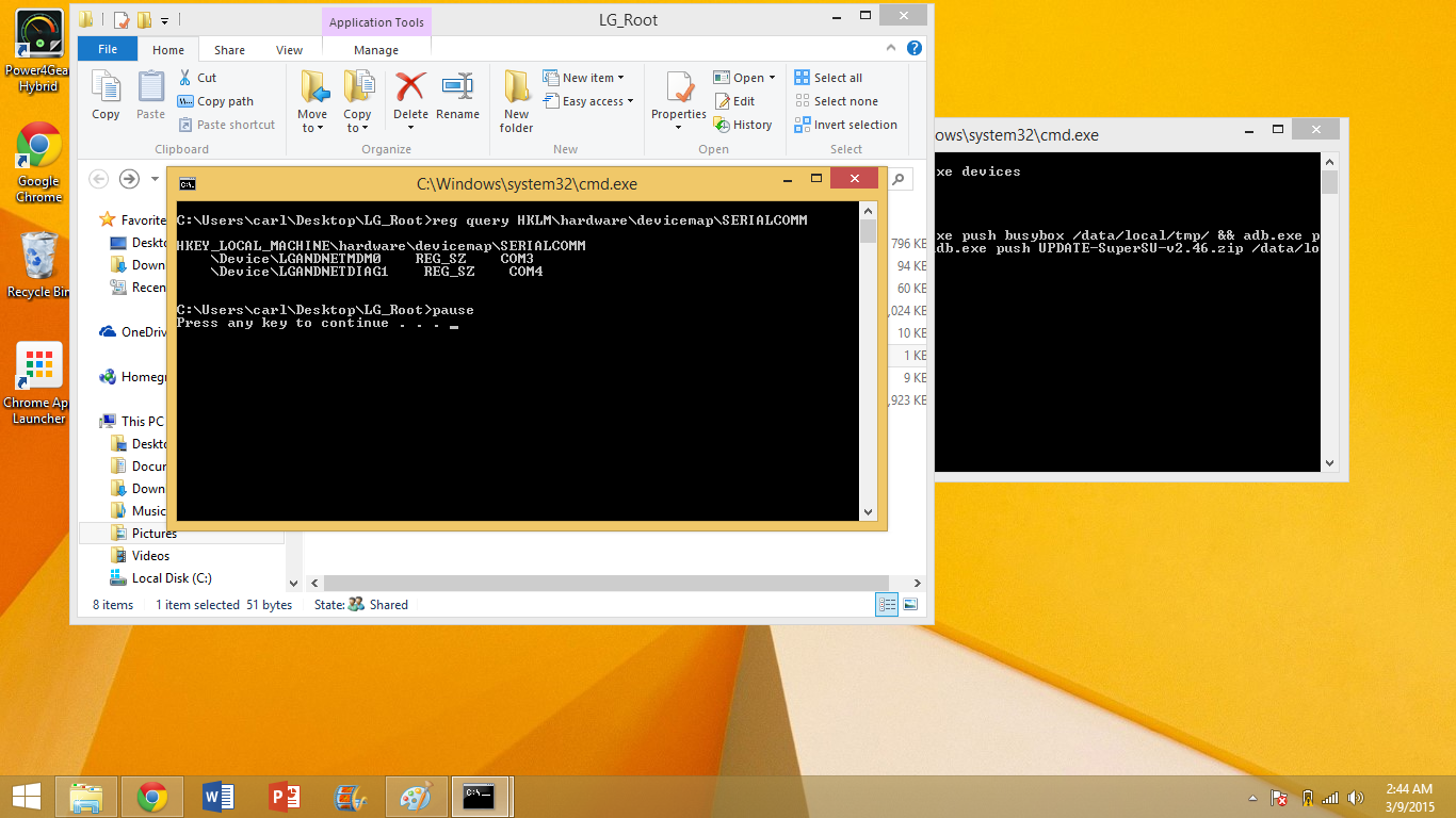

    9. jetzt müssen wir herausfinden an welchen fake Com-Port dein Gerät mit dem PC verbunden ist:
      -mache dazu einen Doppelklick auf die ports.bat und notiere dir die Nummer
    10. gebe wieder über die Eingabeaufforderung den folgenden Befehl ein. (Die Portnummer muss mit der zuvor ermittelten Nummer ersetzt werden!)
      Code
      Send_Command.exe \\.\COM4

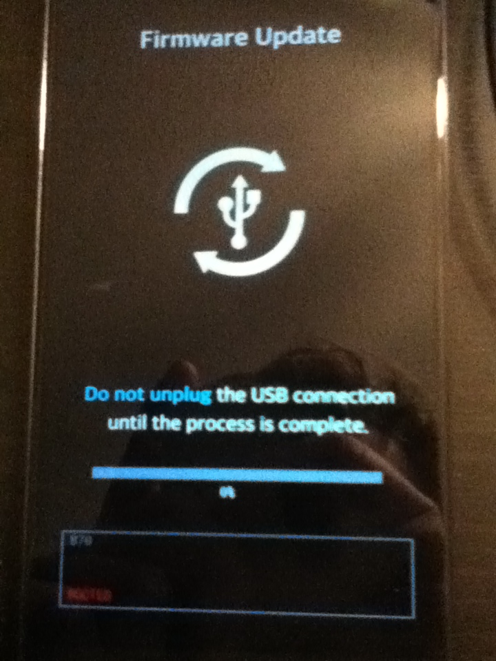

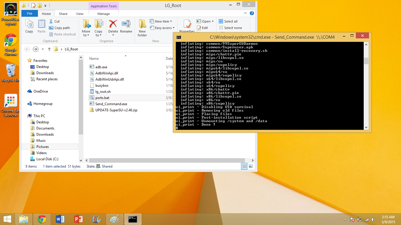

    11. jetzt geben wir den letzten Befehl ein:
      Code
      sh /data/local/tmp/lg_root.sh dummy 1 /data/local/tmp/UPDATE-SuperSU-v2.46.zip /data/local/tmp/busybox
    12. zum Schluss entferne das USB-Kabel und den Akku aus dem Gerät und lege ihn wieder ein (sonst kommt man nicht mehr aus dem Download-Modus)

    Akku rausnehmen ist allerdings nicht nötig, es reicht wenn man in der Kommandozeile hinter das # LEAVE eingibt und enter drückt, also so
    #LEAVE....und das Handy startet neu

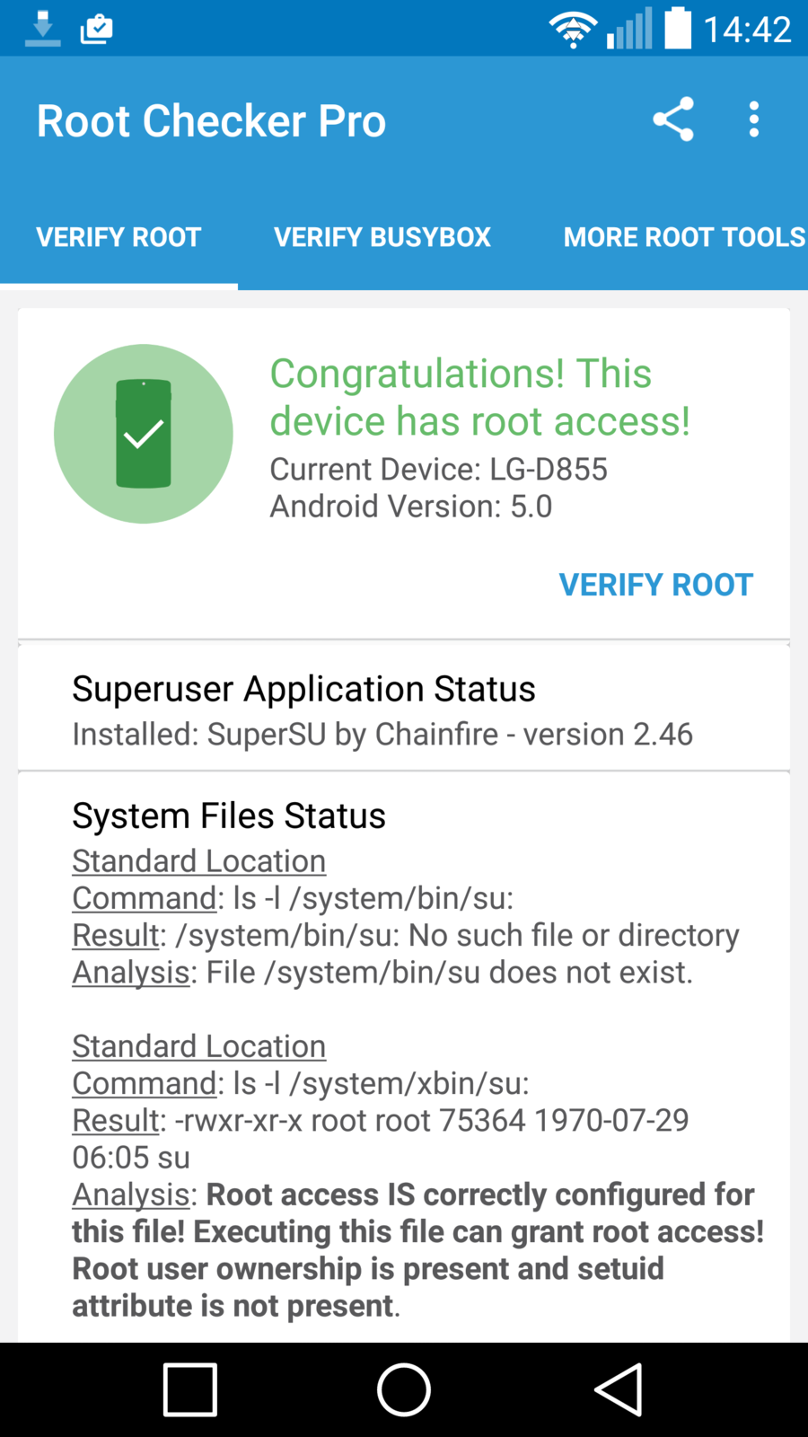

  • Geilomat! Danke, Danke, Danke!
    Gerät war zwar anfangs immer offline, aber ein Neustart hats dann gebracht! War super einfach für mich unbefleckten Neuling.
  • Mon,
    ich habe es mal mit dem Script ausprobiert. Es hat funktioniert, allerdings hat mein G3 ca 5 mal so lange gebracht wie das aus dem youtubevideo. Habs mal aus neugier gleichzeitig gestartet laufen lassen. Mein Playstore hat erst nach erneutem Neustart wieder funktioniert, ansonsten scheint alles zu laufen wie es soll :)
