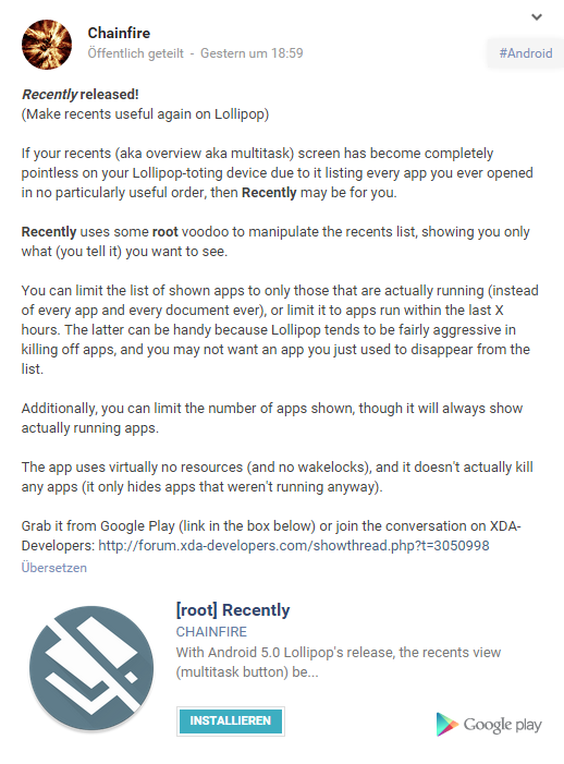

  • Chainfire war mal wieder fleißig und hat seine neue App [root] recently veröffentlicht, wie man auf seinem Google+ Account lesen konnte:
    Vorweg sei gesagt, damit die App funktionieren kann, das Ihr Root-Rechte auf eurem Gerät benötigt. Zudem funktioniert es nur ab Android 5.0 Lollipop.

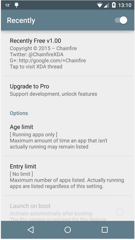

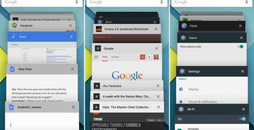

    Was macht denn nun die App genau? -Mit Recently ist es möglich die Ansicht der letzten benutzten Apps zu modifizieren oder manipulieren. Die Anzeige zeigt ja immer alle irgendwann mal gestarteten oder benutzten Apps an, was auf Dauer sehr unübersichtlich wird. Genau hier setzt Chainfire's neue App Recently an und bietet Einstellungen für die Anzeige der letzten Apps an.

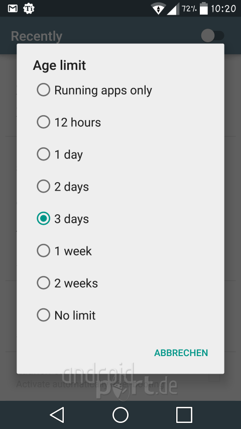

    Unter Age limit tragt Ihr die gewünschte Laufzeit der letzten Apps ein, seitdem sie gestartet aber nicht noch einmal benutzt wurde.

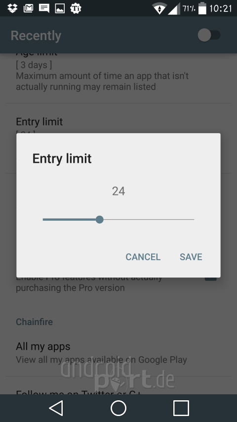

    Weiter kann unter Entry limit die generelle maximale Anzahl der überhaupt angezeigten letzten Apps einstellt werden.
    Per In-App kann Recently auf die Pro-Version geupdatet werden. Mit der Pro-Version wird dann die App automatisch nach dem Bootvorgang gestartet.

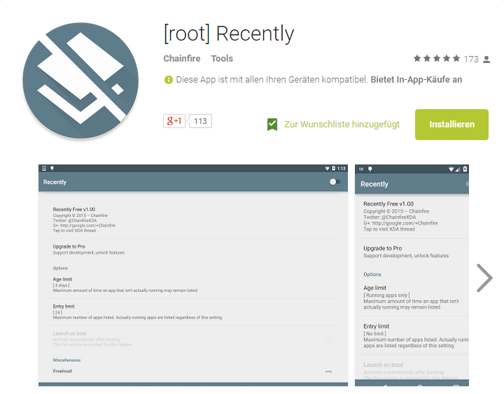

    [size=24]Download [root] recently im PlayStore[/SIZE]
