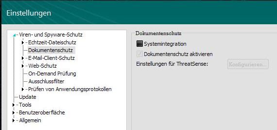

  • Was hat eigentlich mit der Option Dokumentenschutz und die dazugehörige Option Systemintegration auf sich.
    Ist ja Standard-mäßig deaktiviert!
    Hat sich erledigt.. bin vielleicht ein Dummerchen! :oops:
    Ein netter User hat mich aufgeklärt. :idea:
    Dokumentenschutz aktivieren
    Aktiviert/deaktiviert den Dokumentenschutz. Die Dokumentenschutzfunktion überprüft Microsoft Office-Dokumente vor dem Öffnen sowie automatisch von Internet Explorer heruntergeladene Dateien wie Microsoft ActiveX-Elemente.
    Die Funktion wird von Anwendungen aktiviert, die Microsoft Antivirus API (z. B. Microsoft Office 2000 und später oder Microsoft Internet Explorer 5.0 und später) verwenden.
