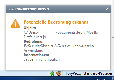

Mein FF-Profilordner habe ich auch unter "Dokumente" eingerichtet (wegen besseren Backup meiner Eigene Dateien). Kann natürlich sein, dass der Profilordner unter dem FF dies regulär erstellt nicht betroffen ist und da ESET nicht anspringt?
LoneStreet: Ich bin gerade noch am Testen, ohne dass ich Fehlermeldungen provozieren könnte - allerdings hast Du stellenweise auch andere Versionen, als die, die bei Mozilla Add-Ons verfügbar sind?! Außerdem wüsste ich gerne noch, welches Betriebssystem Du nutzt - ich teste mit Win7 64bit.

In den Tasks kann ich nichts ändern, weder mit noch ohne diese Benutzerkontensteuerungsabfrage. Ich kann sie löschen, das Häkchen entfernen und setzen, aber wenn ich was neues anlegen will/was ändern möchte, wird es nicht übernommen. -

Allerdings weiß ich nicht, ob bei Deiner Liste sich Fehlerchen beim Eintippen ergeben haben, weil:Du: Greasmonkey heißt bei mir: GreasEmonkey (zusätzliches e, deswegen groß geschrieben) - hast Du da auch Scripte eingefügt?
und dann kommen die Unterschiede in den Versionsnummern, die ich auch nicht per automatischem Update beheben konnte:
Status-4-Evar 2013.09.14.22b - offiziell: 2013.02.16.23
Tab Mix Plus 0.4.1.2pre.130918a - offiziell: 0.4.1.1.01
YouTube Unblocker 0.4.5 - offiziell: 0.4.4Oder hast Du dort irgendwelche Einstellungen vorgenommen, die ich nicht finde?
Einen Task konnte ich ohne Probleme anlegen - Erstellen eines Computer Snpashots jeden Sonntag um 01Uhr?!
Hattest Du vorher auf dem System eine andere Software drauf, eine ältere Version von ESET oder die englische Beta?Nach Abschluss der derzeit laufenden Tiefenprüfung werder ich auch mal den Speicherort so ändern, wie bei Dir...

ZitatIn den Tasks kann ich nichts ändern, weder mit noch ohne diese Benutzerkontensteuerungsabfrage. Ich kann sie löschen, das Häkchen entfernen und setzen, aber wenn ich was neues anlegen will/was ändern möchte, wird es nicht übernommen.
Hallo LoneStreet,
ich habe folgendes gemacht:
Firefox 24 mit allen Add-Ons (inkl. Deiner Update Links) und das Theme (Erscheinungsbild) installiert mit Standard-Profil mit und ohne Neustart ohne Meldungen und anschließender Tiefenprüfung ebenfalls ohne Meldung.
Dann habe ich nach Deinem Hinweis über den Profilmanager von Firefox ein neues Profil angelegt, alle Add-Ons usw. wieder installiert mit gleichem Ergebnis. Danach habe ich das Default Profil kopiert zu "Dokumente" - ohne Meldung - dann das Default gelöscht, das neue umbenannt usw. und sofort - jeweils wieder mit Neustarts des Browsers und des Systems und jeweiliger Tiefenprüfung.Ich kann also Deinen Bericht leider nicht nachstellen. Wenn Du magst, würde ich Dich bitten, ESET komplett zu deinstallieren. Dazu benutzt Du bitte den ESET Uninstaller von How do I manually uninstall my Windows ESET product? - ESET Knowledgebase und installierst die Version 7 anschließend komplett neu.
Wenn Du dann trotzdem wieder Warnmeldungen erhälst, bitte ich Dich, Screenshots anzufertigen oder wenigstens die Meldung zu kopieren und anschließend noch ein ESET SysInspector Log zu erstellen und mir zuzuschicken. Das findest Du unter "Tools > ESET SysInspector" in der Oberfläche. Sobald ein "Snapshot" erstellt ist, kannst Du diesen per rechter Maustaste exportieren. -

LoneStreet, in der Regel ist die Deinstallation auch sauber, wenn man über "Start > (Alle) Programme > ESET >..." deinstalliert, allerdings gibt es von Zeit zu Zeit Probleme mit der Version 4 auf aktuellen Systemen (Änderungen in der Windows Filtering Plattform usw.). Deswegen hatte ich Dir den Uninstaller empfohlen.
Ich habe es so gemacht wie beschrieben und es ist wieder das gleiche mit Firefox 24, auch wenn ESET 7 beim 2. Start vom FF nicht mehr so viel bemängelt wie vorher (statt bis zu 24 ist es nur noch 1). Aber auch nur so lange bis man das Profil-Backup wieder überspielt hat. Dann kommen wieder jede Menge an ESET-Meldungen.
An wen sende ich jetzt die 3,21 MB große XML-Datei vom SysInspector?
Und bei den Tasks hat sich auch nicht geändert. Da kann ich zwar löschen, Häkchen entfernen und aktivieren, aber was ändern geht nicht. Wird nicht übernommen.

ich durchsuche gerade mein gesamtes System nach dieser Datei, die ich nicht im selben Ordner finden konnte. Das sieht schon einmal ungewöhnlich aus.
