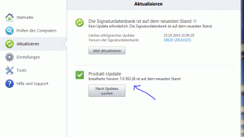

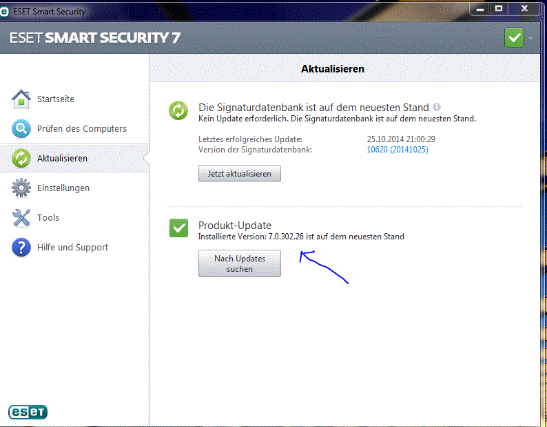

    Was mich nur wundert ist das ESET Suite Version 7 immer noch kein Update findet zur 8
    Hi Steffen,
    Es dauert bei ESET immer einige Zeit, bis das Programmupgrade auf eine neuere version möglich ist. Sicherlich aus Gründen der Qualitätssicherung. Schließlich handelt es sich hier um eine neue "Haupt"-Version.
  • Hi Eddi
    Ich hatte mich nur gewundert das es auf Test Computer noch nicht gekommen ist. Denke du hast Recht mit der Qualität Sicherung.
  • Ich hab gerade gemerkt das ich die ganzen Monate schon Pre-release update aktiv hatte :secret: Das hatte ich bei Version 4 einmal eingestellt. Durch das rüberbügeln der neuen Versionen blieb es wohl erhalten.
