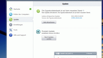

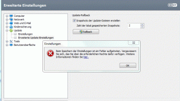

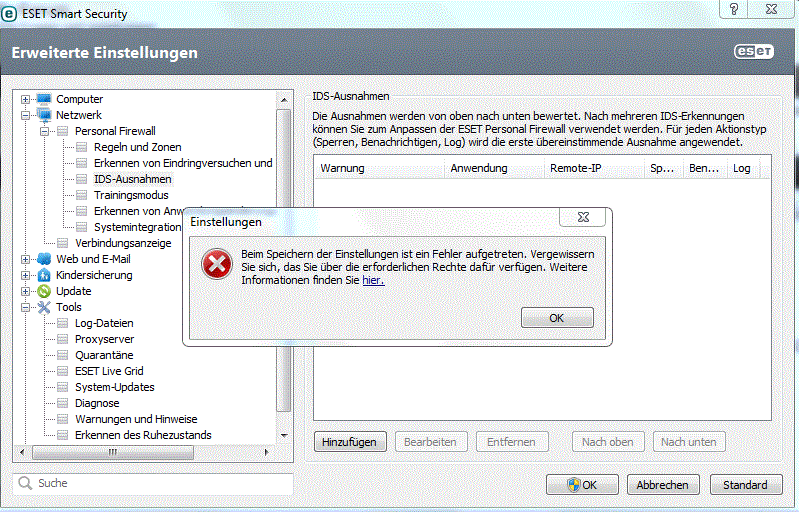

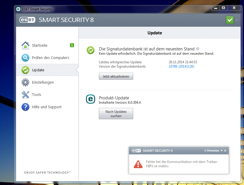

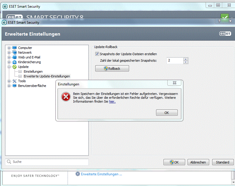

ESET deinstalliert und dann in Win mit abgesicherten rein + ESETUninstaller noch mal geputzt. Wo ich die Version 8 frisch installierte sind neue Fehler gekommen. *Siehe Anhang Bild* Mir kommt es so vor das das rüberbügeln auf V7 weniger Fehler macht wie bei frisch neu Installation. Ich habe nun wieder V7 installiert und V8 rübergebügelt. Rechner rennt und es kommen keine Fehler. Auch nicht im Tray anhalten nach Wunsch. Die Systembelastung ist in der rübergebügelten Version weit geringer. Wenn ich ESET öffne und flink zwischen den Menü springe hängt ESET etwas. Ich habe 8 GB DDR 2 da sollte es flotter laufen.

Ich sehe erst jetzt, dass in deinem Screenshot steht, HIPS ist wegen eines Treiber-Fehlers deaktiviert.
Ist dies immer noch so, wenn du in den Einstellungen schaust?Wenn ja hast du mal einen Scan mit ESET SysRescue Live ausgeführt?
Und existiert die folgende Datei? C:\Windows\System32\drivers\ehdrv.sys
Wenn ja läuft denn der Dienst ehdrv? -
