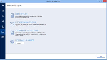

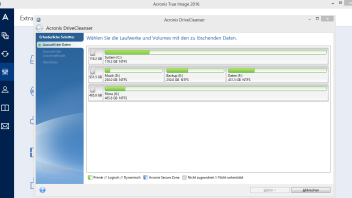

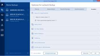

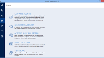

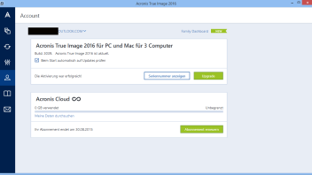

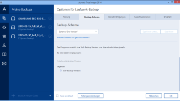

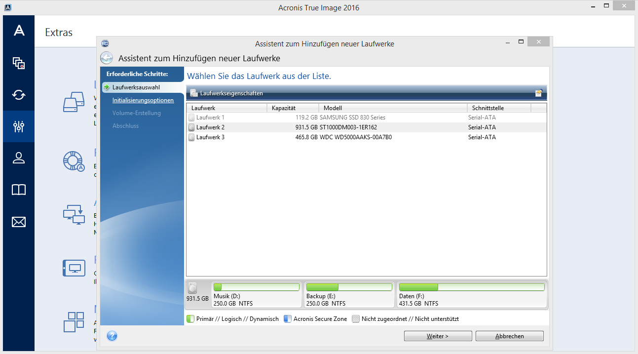

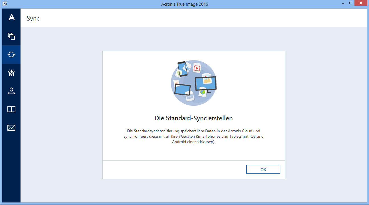

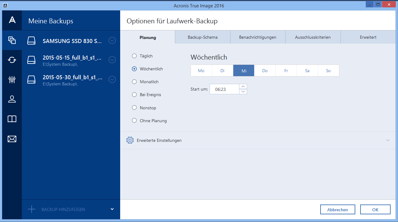

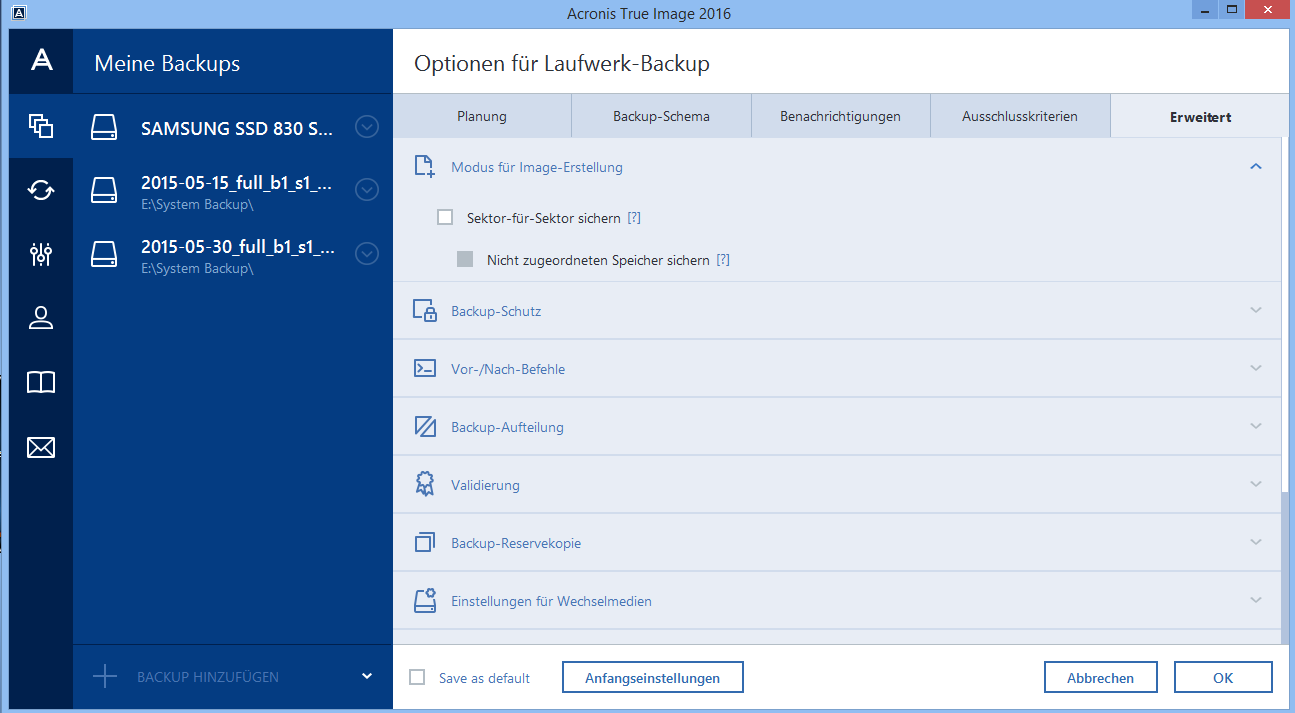

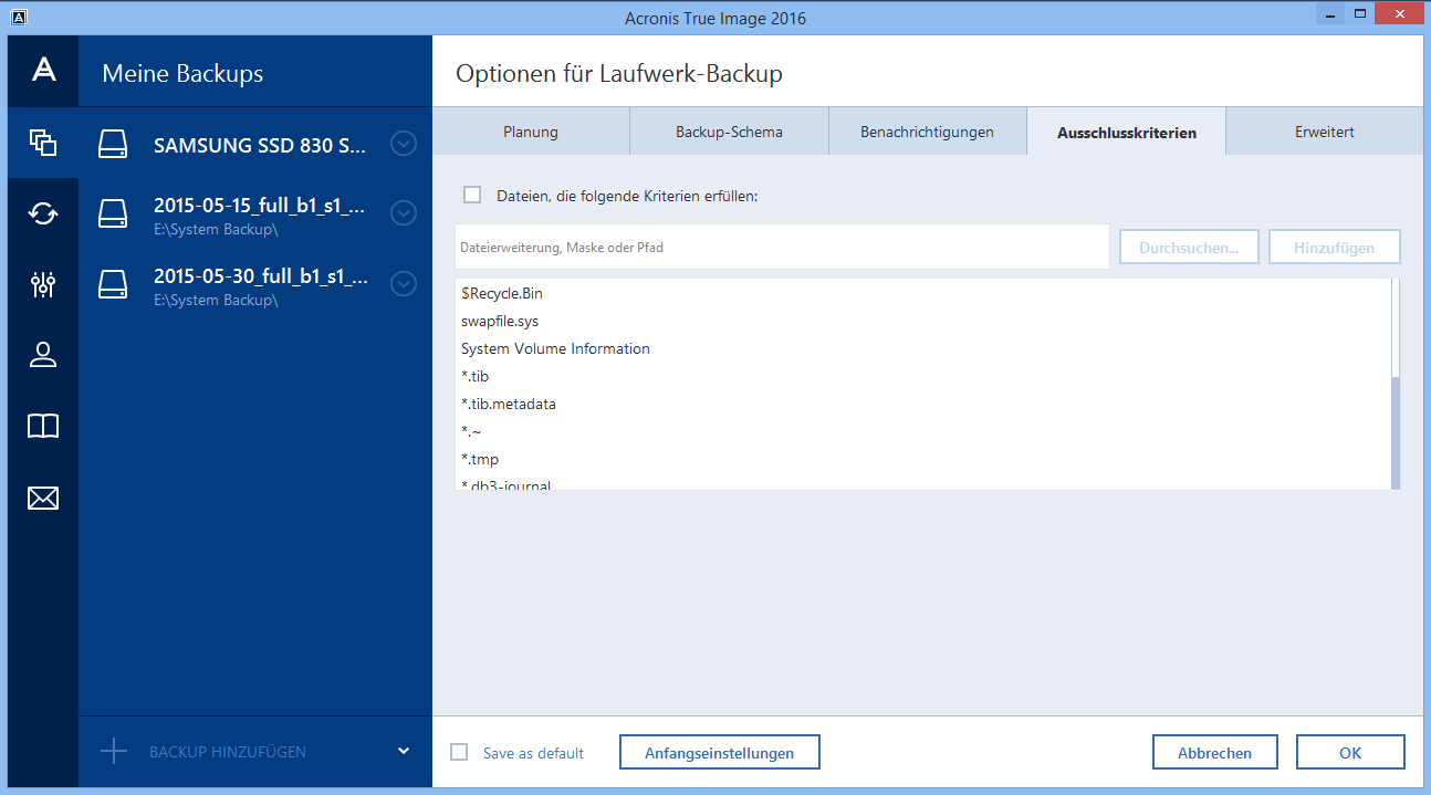

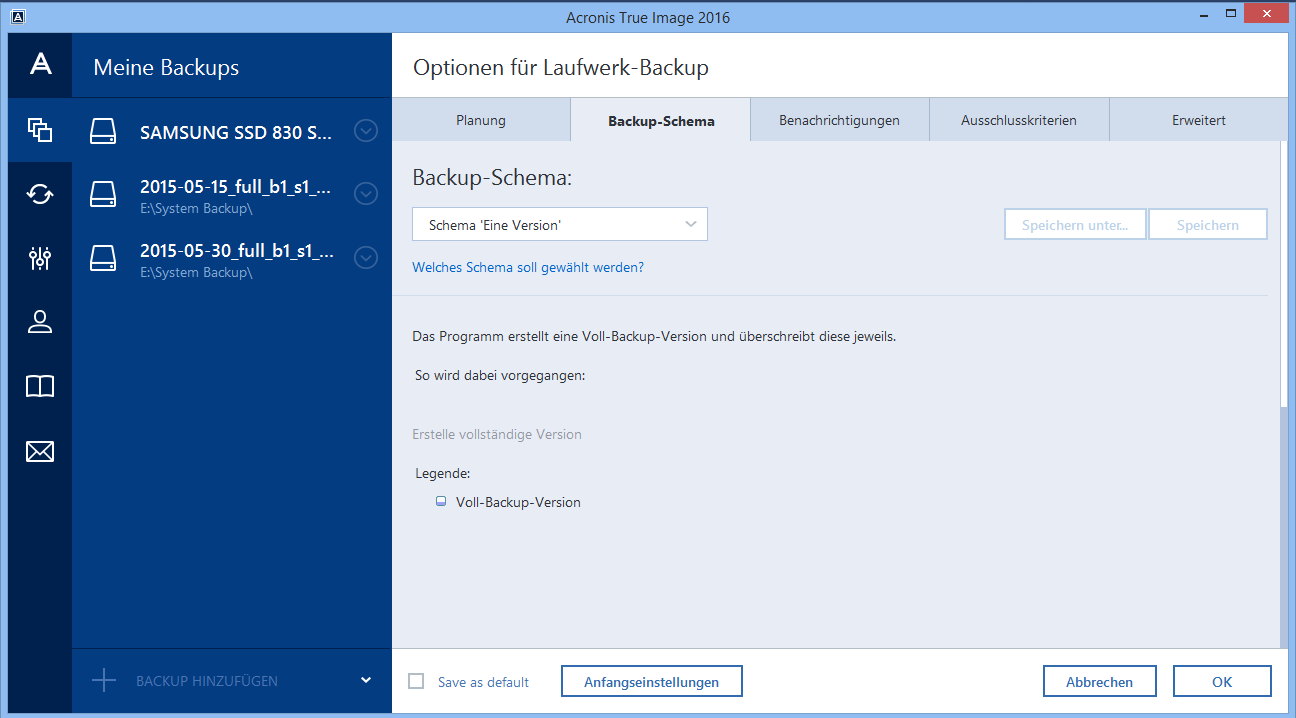

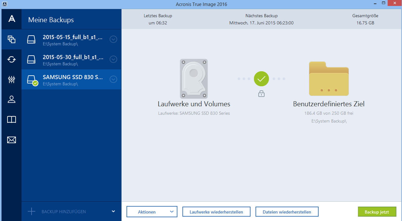

  • Hier mal ein paar Bilder und Zeiten von der aktuellen True Image 2016 (Ultimate) Beta Version.
    Die Beta Version ist bis auf wenige Ausnahmen komplett in Deutsch. Da könnten sich ein paar andere Firmen mal ein Beispiel dran nehmen.
    Zeiten Vergleich 2014 - 2016
    System:
    AMD FX-8320
    16GB RAM
    Samsung 830 SSD 128GB (23,6GB belegt)
    Windows 8.1 x64

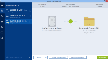

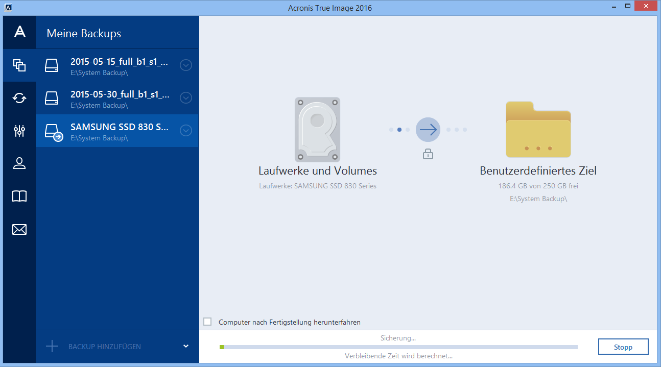

    2016
    Backupzeit 5:04 Minuten

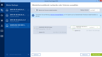

    Einspielen 7:31 Minuten
    Größe 16.7GB
    2014
    Backupzeit 4:27 Minuten
    Einspielen 6:12 Minuten
    Größe 13.8GB

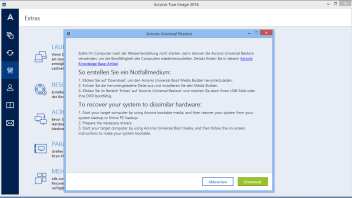

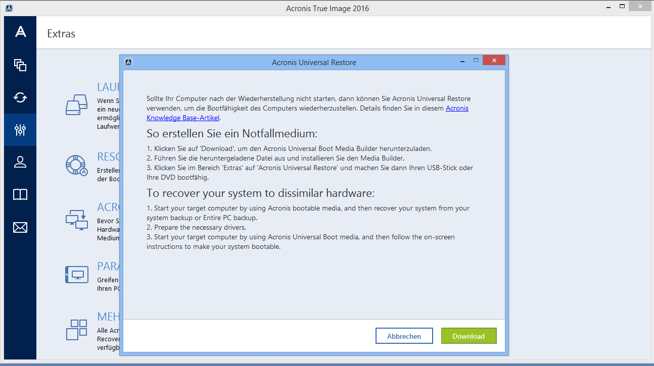

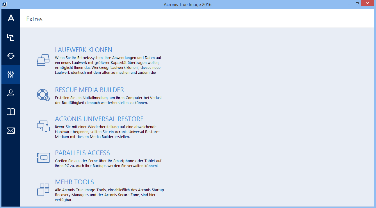

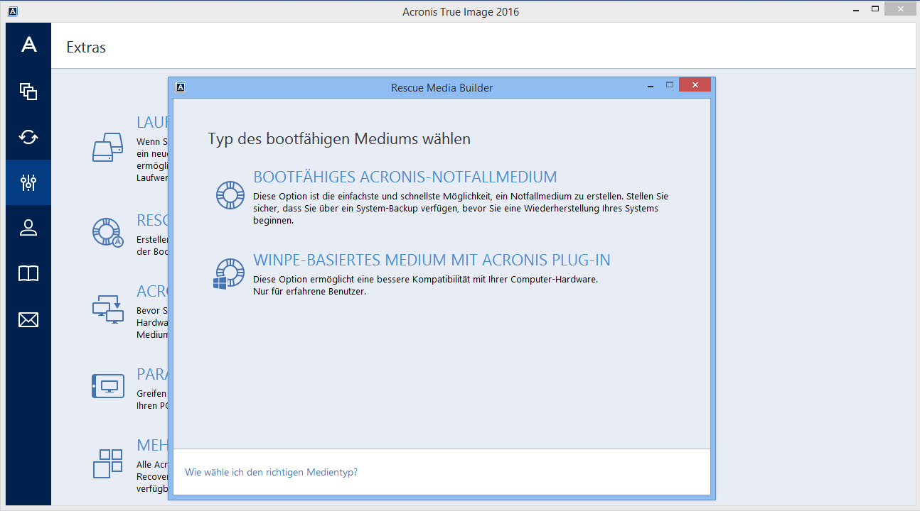

    Die Beta macht einen sehr guten Eindruck. Es ist leicht zu bedienen und recht übersichtlich. Von den Notfall CDs lässt sich nur die Linux Version anfertigen, der Download zu WinPE Version führt zu einer Fehlerseite.

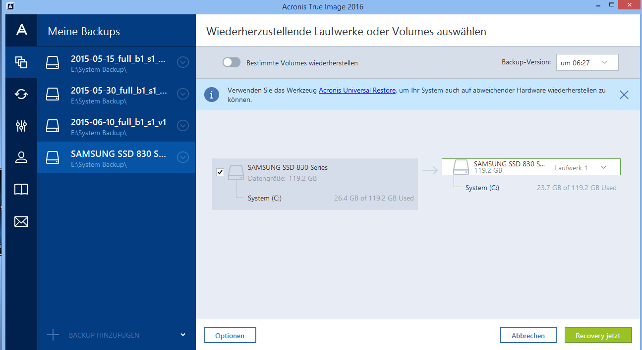

    Edit 1:

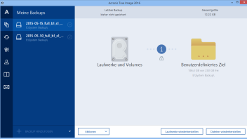

    Nach dem Einspielen des Backups und erneuten validieren, wird das eben erstellte Backup als Defekt markiert. Vor dem einspielen war das Backup noch vollkommen in Ordnung.

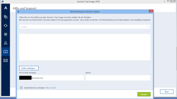

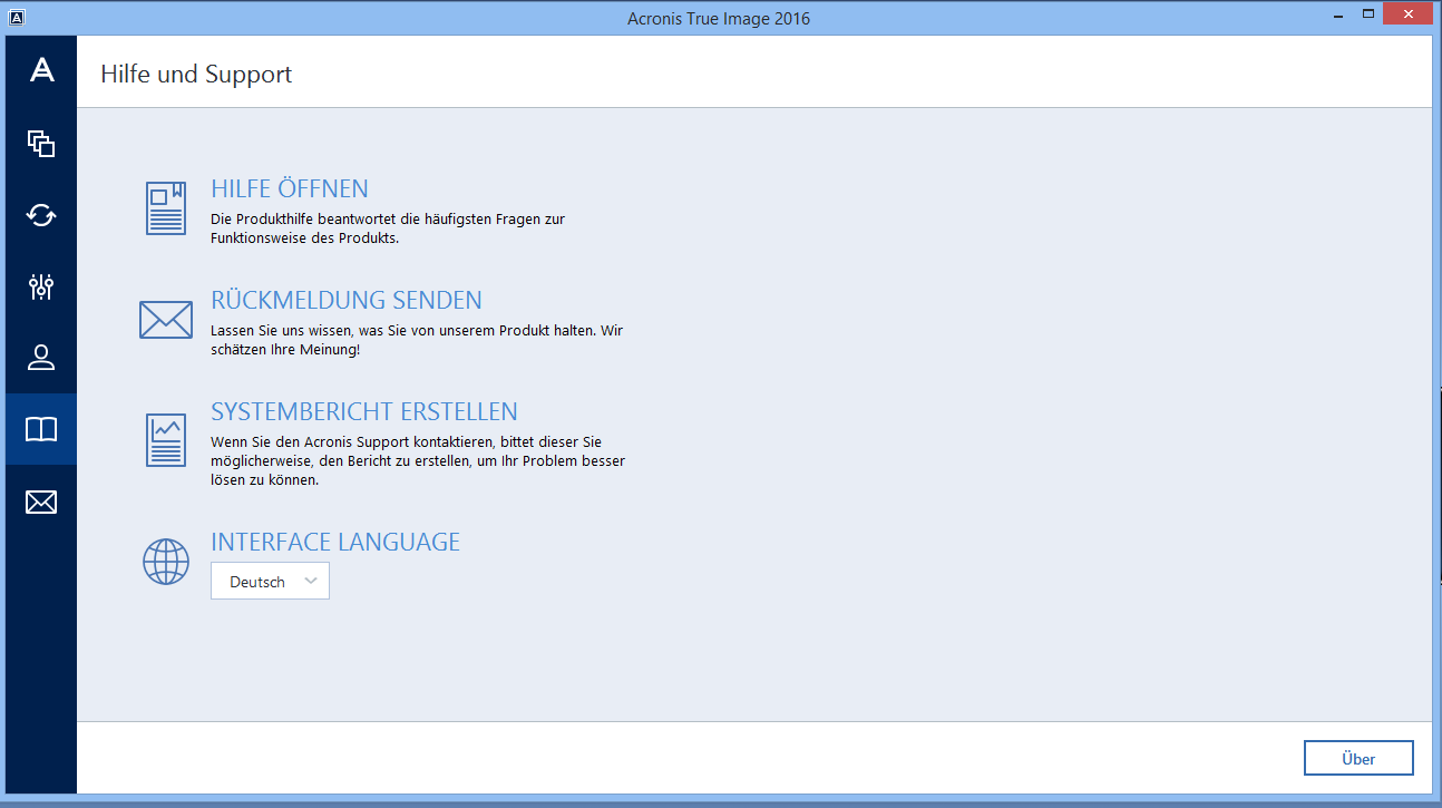

    Auch ist mir aufgefallen, dass über die CD erstellte Backups nicht automatisch erkannt werden, sondern manuell zugefügt werden müssen. Ein weiteres Problem ist, dass während und nach dem erstellen eines Systemberichtes True Image eine weile nicht reagiert. Nach dem erstellen musste ich gut zwei Minuten warten bis ich es True Image wieder nutzen konnte.

    Das Backup hat bei mir ungefaehr solange gedauert wie mit der 2014er und 2015er Version => ~ 2.0h
    Bei mir war TI 2016 sowohl beim erstellen als auch bei einspielen etwas langsamer, was aber vermutlich an dem 2,9GB größeren Backup lag.

    Von der Größe her war das Backup wie vorher auch, also so ca.. Werte habe ich nicht im Kopf, bin erst wieder am Wochenende vor Ort. Minutengenau kann ich es auch nicht sagen. Aber sonst laeuft das Backup Samstag von 12:00 bis ca. 14:00 Uhr. Mal ein paar Minuten weniger, mal ein paar mehr.
  • Hättest du auch bei meinen Bildern im zweiten Beitrag sehen können.;)

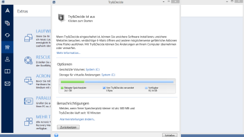

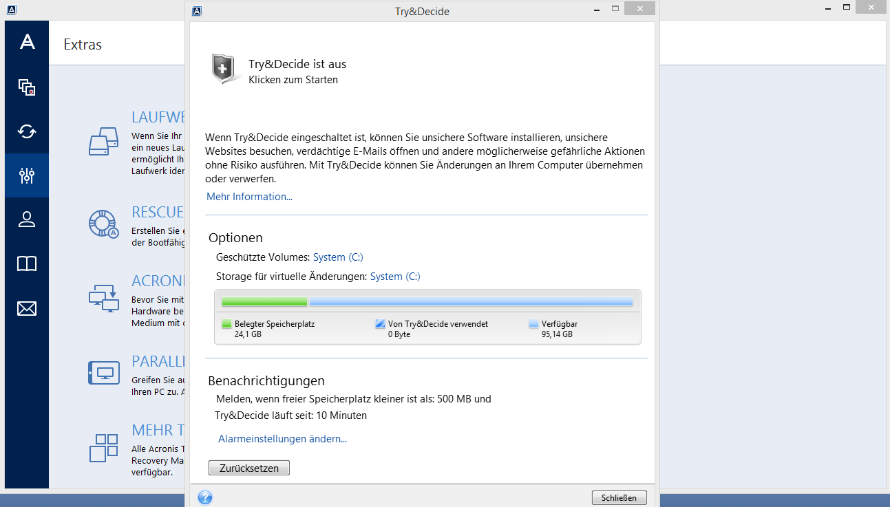

  • Try & Decide Modus brauch ich net mehr hab mir sehr billig was besseres geschossen.

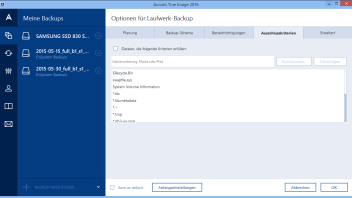

    FileStream SafeShield
    Installieren würde ich Acronis nie mehr. Die Boot CD reicht bei mir immer.
