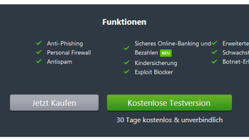

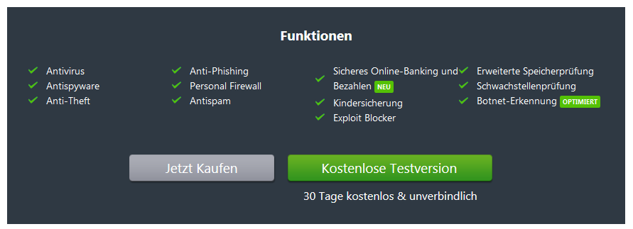

    Dies ist beispielsweise die Funktionsübersicht von ESET Smart Security 2016:

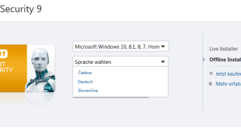

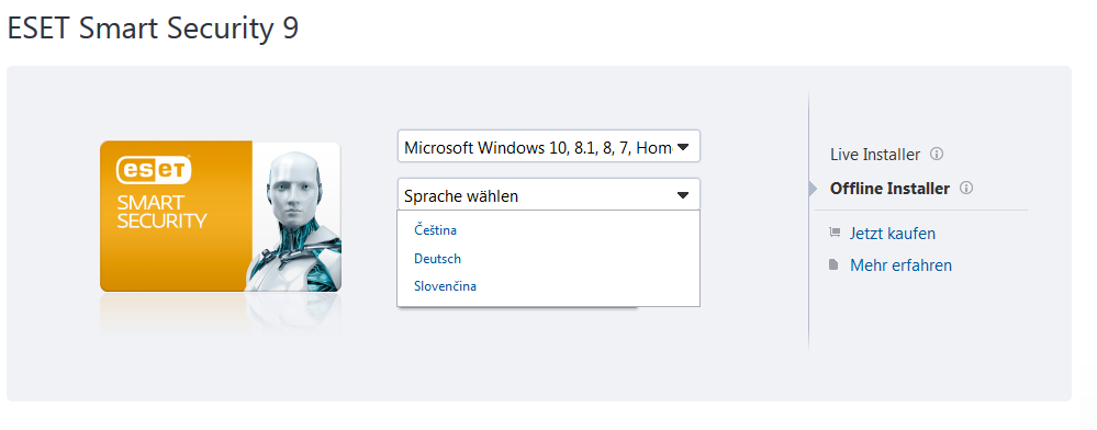

    Es gibt wohl auch wieder einen Offline-Installer:

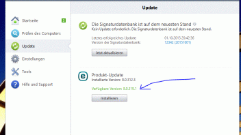

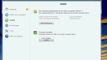

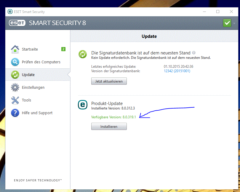

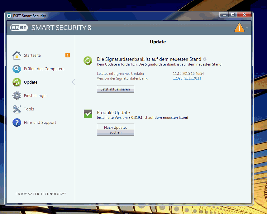

  • Ja das wird - wie immer - nicht gleich als PCU verteilt. Erstens ist es ja auch noch nicht in allen Sprachen verfügbar und zweitens kommt das PCU da inzwischen eigentlich immer etwas verzögert, da eben sichergestellt werden soll, dass das ganze auch stabil läuft.
    Du kannst von den Installer von der Webseite herunterladen.
    v 8.0.319.x hat nur kleine Bug-Fixes und Verbesserungen für Windows 10 gebracht.
  • Echt wo ist das upgrade.
    8484.zip
    Das solltest du im laufe der Jahre aber mitbekommen haben Steffen, das es über die Interne Eset Upgrade Funktion immer ewig dauert bis es darüber Aufgespielt werden kann!

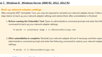

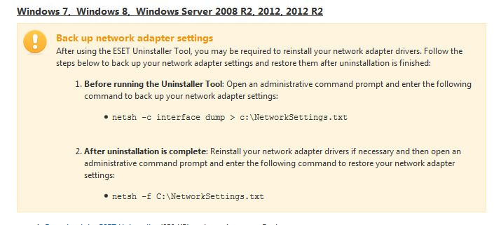

    ich würde mich mal mit einer Frage an euch wenden da der Eset Support mir eine Antwort verweigert (hätte eine ausländische Lizenz und darauf gibt es keinen Support, Orginalton Eset). Ich wollte die Version 9 über die alte (Version 8) darüber installieren wird mit Fehler 1603 abgebrochen. Habe versucht Version 8 zu deinstallieren es kommt nach einer Weile die Fehlermeldung "das Konto ist schon vorhanden" und es wird die Deinstallation abgebrochen. Habe es mit dem Tool ESETUninstaller.exe probiert, nach Anweisung der Webseite da wird der Netzwerkadapter seiner Treiber beraubt die sich auch nicht neu installieren lassen (gelbes Ausrufezeichen im Systray), Gerätemanager meint die neusten Treiber sind drauf Reperatur schlägt fehl Gerätetreiber sind nicht vorhanden. Wie bekomme ich die Version 9 drauf? Besten Dank schon mal im Voraus.
    MfG
    Marbie
  • nach Anweisung der Webseite da wird der Netzwerkadapter seiner Treiber beraubt die sich auch nicht neu installieren lassen (gelbes Ausrufezeichen im Systray), Gerätemanager meint die neusten Treiber sind drauf Reperatur schlägt fehl Gerätetreiber sind nicht vorhanden.
    Funktionieren also die Netzwerktreiber wieder?
    Ich meine umsonst steht da sicherlich nicht, dass man davon vorher ein Backup erstellen soll:
    Du kannst auch noch probieren ein paar Treiber manuell zu löschen, wobei ich hier auch empfehlen würde ein Backup der Dateien zu erstellen.
    Vielleicht hilft auch ein Blick in diesen Artikel, der einige Problembehebungen für übliche Installationsfehler enthält: How do I use ESET Installation Fixer?—ESET Knowledgebase
    Wenn alles fehlschlägt würde ich einmal eine(n) ESET SysRescue Live-CD/USB erstellen und damit mal alles durchscannen. Nur um sicher zu gehen, dass keine Malware derartige Updateprozesse verhindert.
    Zu Fehler 1603 konnte ich nur Artikel bzgl. ERA finden, aber wie es scheint versuchst du schon die Heimanwenderprodukte zu installieren, oder?
    Sonst kann ich nur noch diesen Artikel empfehlen, aber vielleicht bist du auf ihn auch schon selbst gestoßen: Ich erhalte die Meldung, dass meine ESET Installation vorzeitig beendet wurde.
