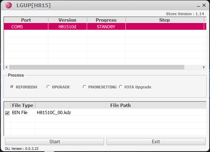

    • Clean Flash MM/Downgrade auf LP:
    [INDENT]wähle bei BIN file die MM oder LP .kdz aus
    Schließe LG UP und starte es neu. [size=12]Die KDZ sollte noch in der Liste stehen![/SIZE]
    Klicke bei LG UP auf "REFURBISH"
    Schaue, ob das BIN file noch ausgewählt ist (ggf. Harken setzen)
    Klicke Start[/INDENT]

    So sah das ganze bei mir aus, als ich einen Downgrade von MM auf LP machte:
