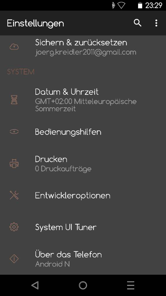

Nach einigen testen mit Layers insbesondere Grounge layers theme. Hier mein Tip wie es nahezu fehlerfrei dargestellt wird.
System Ui aktivieren, dann Nacht Modus automatisch dunkles Design anwählen. Und schon wird zumindest Grounge dark Mode fehlerfrei dargestellt
