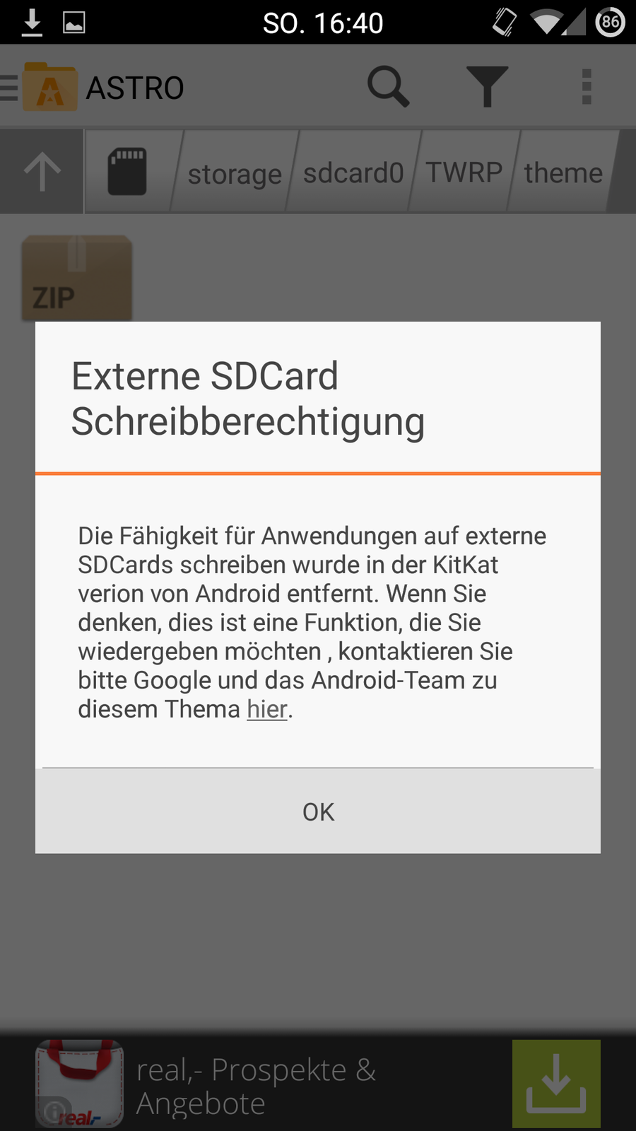

Ab wann wird das integriert? Ich frage da ich immernoch Probleme habe Dateien zu kopieren. Ich habe schon sämtliche File Manager ausprobiert wie z.B den Es Explorer,file Commander, Astro Dateimanager und den Root Browser. Auch Dateien in einen anderen Ordner kopieren über den PC klappt nicht. Außerdem bekomme ich die Abfrage der jeweiligen App, ob sie auf den Ordner zugreifen darf gar nicht. Ich habe ein Nexus 5 mit Android 5.0.2 (Rom: Simple AOSP)

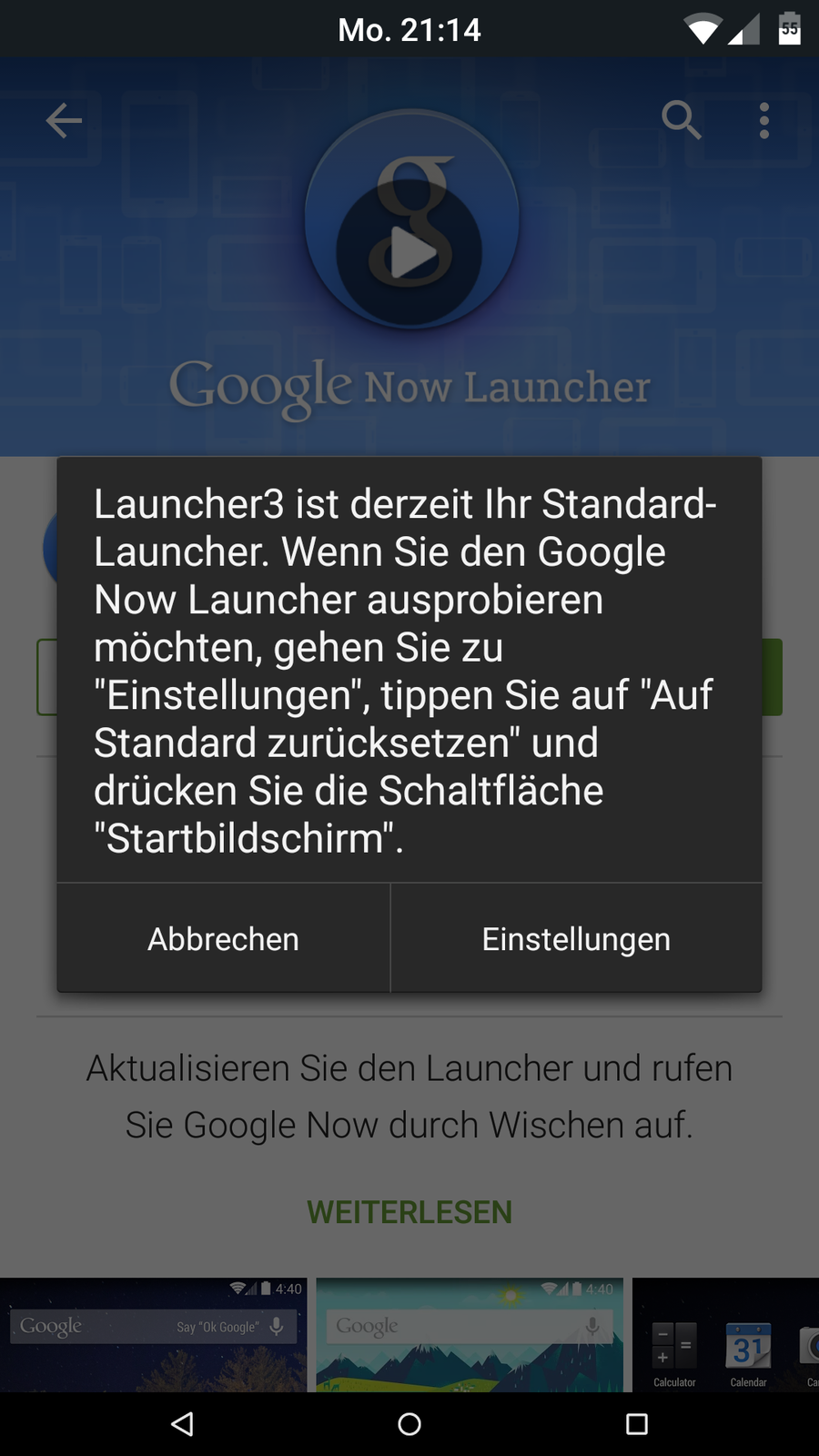

ABER ich musste Mit bedauern feststellen das mein geliebtes Google now nicht mehr mit dem Wisch nach links erreichbar ist sondern, nur noch wenn ich auf die google suche Klicke. Weis einer von euch wie ich die Google suche wieder mit dem linkswisch
Erreichbar bekomme?
Edit: Es war nicht der Google now launcher installiert. Einfach vom play store installieren und fertig ;D
Edit Nr.2 Die Schritte im Bild habe ich befolgt aber in den Einstellungen finde ich den Punkt "Startbildschirm" nicht.

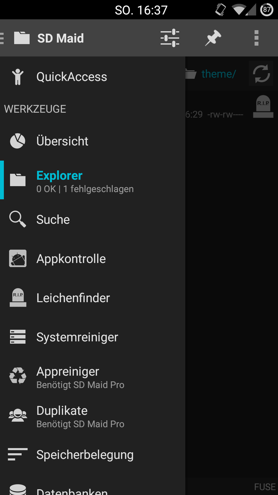

Klappt mit astro es. Dateiexplorer und sd maid nicht. Rom simple aosp. Su Version 2.14 und überall wo ich gefragt wurde die Rechte erteilt. Kernel code_blue 450

Das Problem dabei ist das Ich eine Meldung bekomme das die sd card schreibgeschützt ist und ich da nichts hin kopieren\verschieben kann
