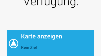

    Habe mir jetzt ein Car Profil angelegt welches per NFC in der Halterung aktiviert wird.
    Funktioniert auch alles, aber kann mir jemand sagen wie ich Tasker sage er soll "Neues Ziel" anklicken?
    Sie Screenshoot so startet CoPilot bei mir, möchte aber eben das Tasker direkt "Neues Ziel" aufruft.
    In älteren CoPilot Versionen konnte man diesen Screen deaktivieren, nun geht es aber leider nicht mehr.
