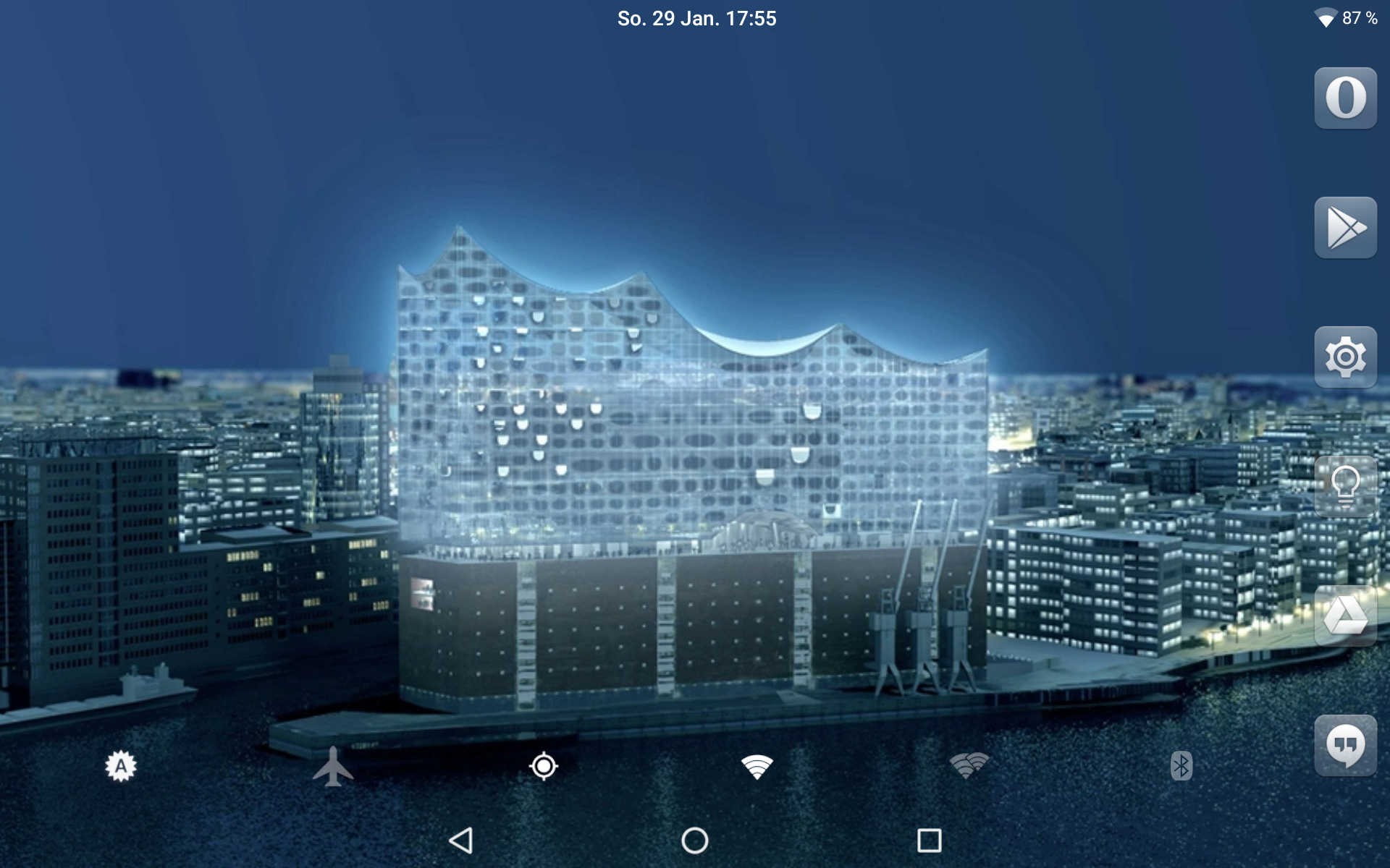

Wow. Das ist mal eine Landschaft
Einer der Gründe warum ich es nicht nutze.
