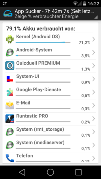

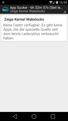

					Kann ich mal machen, aber ja ich gehe vom Kernel aus da ich nichts ändere als den Kernel zu flashen. Ich nutze das Nexus eigentlich jeden Tag gleich (selbe Ort, liegt meistens rum, etwas Quizduell und Texten). Mit dem 1058 komme ich locker auf 2 Tage, mit dem 1066 und dem 1073 kaum über den Tag. Flashe ich den 1058 zurück ist alles wieder gut. Der 1077er ist bis jetzt super -> 8% in 6,5 Stunden Edit: Screenshot 1077 - bei dem habe bis jetzt wohl keine Wakelocks
