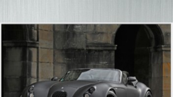

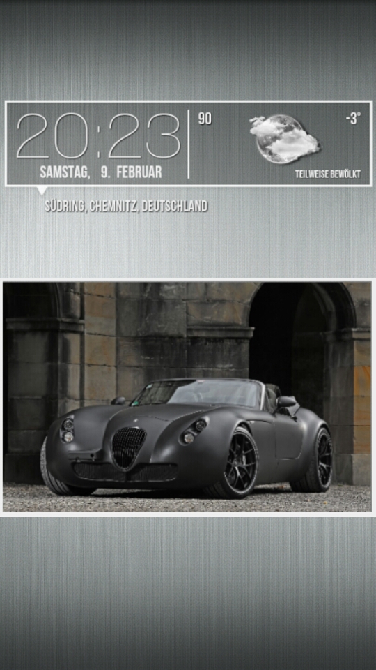

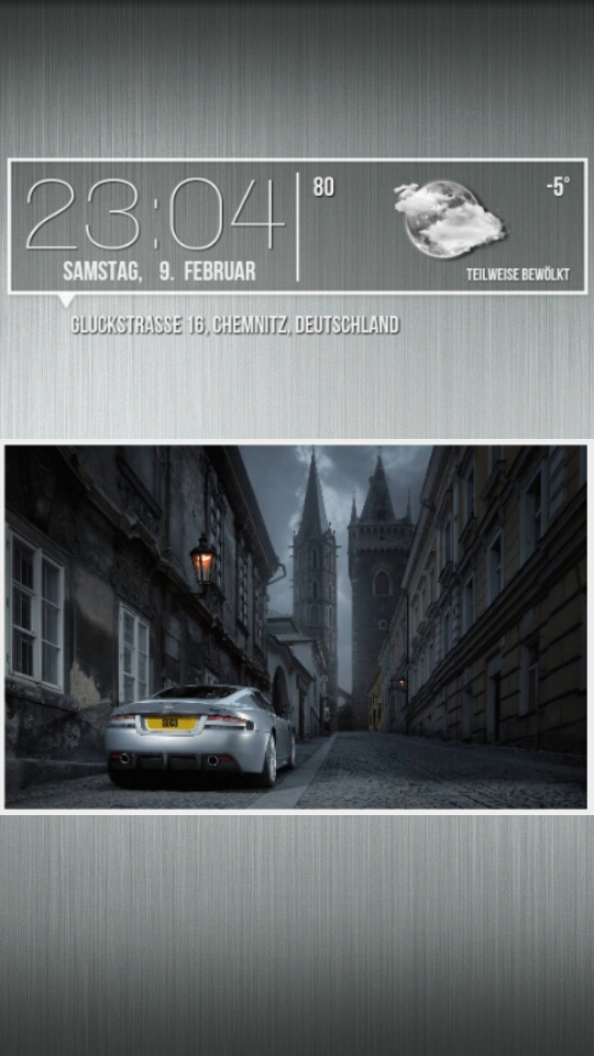

Die Idee, einen Bilderrahmen auf dem Screen zu haben, dessen Bild sich regelmäßig ändert, hatte ich schon lange...Freund Erebos hat mich dann drauf gebracht, dass das ja ganz einfach ist:
Man nutzt einfach die Uhren-Elemente, d.h. Hour für stundenweises Wechseln des Bildes, Minute für minutenweises Wechseln.
Dazu erstellt man ein einfaches Widget in der gewünschten Größe...
Vorarbeit:
Da uccw ja die Möglichkeit bietet, für die Stunden- bzw. Minuten-Ziffern auch Bilder zu verwenden, muss ein Ordner (beliebig benannt) erstellt werden, der dann in den Ordner "image_fonts" (befindet sich im Ordner "UltimatCustomClockWidget") abgelegt wird.
Die Bilder müssen als *.png-Dateien mit der Bezeichnung "0" bis "9" und in der passenden Größe angelegt werden. Die aktuelle uccw-Version 2.5.5 verkraftet Bildgrößen mit BreitexHöhe bis zu 160000, die bereits vorveröffentlichte High-Res-Variante bis zu 640000.Bei der Anordnung der Bilder im Skin muss beachtet werden, dass Stunde und Minute ja immer aus zwei Ziffern bestehen. Uccw will hier also immer zwei Bilder darstellen.
Damit der Wechsel im gewünschten Rhythmus erfolgt, muss das Bilderpaar so skaliert und positioniert werden, dass nur das rechte Bild sichtbar ist.
Hier wird also ausgenutzt, dass in uccw alles, was nicht auf die Backgroundgröße passt, einfach "herausfällt", d.h. nicht dargestellt wird.Nach langer Erklärung könnte jetzt der Anhang mit der uzip folgen, aaaaber: durch die Bilder ergibt sich in meinem Beispiel (high-res) eine komprimierte Größe von kleinstens 7,75 MB.
D.h.: entweder es gibt eine Komprimierung, die ich noch nicht kenne, oder das Hochladen muss bis zur Umstellung der Forensoftware am Dienstag warten... -
Halt den Regenschirm straff - Minutentakt ist ja noch viel besser....
Die Anpassung mache ich immer über den Launcher, Funktion Größe ändern - damit wird grob das Widget auf den Screen gestellt, anschließend im Skin den Background mit Width und Height (Breite und Höhe) solange probieren, bis es passt - ist halt ein Geduldsspiel...
yo - Sichwort Stundentakt...
Ich habe die high-res-2.5.5 nun doch installiert, weil ich eine Idee mit Bildern ausprobieren wollte.
Ergebnis: läuft genauso wie die "normale" 2.5.5 vom PlayStore, aber mit 4mal schärferer Auflösung, d.h. man kann jetzt auch mit größeren Bildern arbeiten. (am Anfang hat sie 2 Stunden gebraucht, um die Location richtig anzuzeigen, ich dachte schon buggy, aber dann ging's)
Beispiel: ich habe mal eine Slide-Show gebastelt, die Bilder im Stundentakt wechselt.... die uzip poste ich morgen im Skins-Thread -

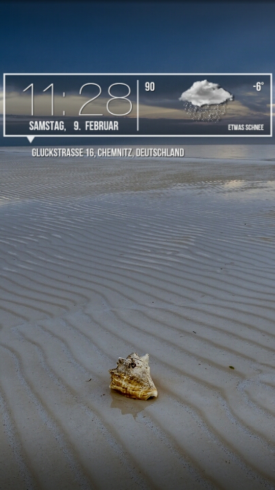

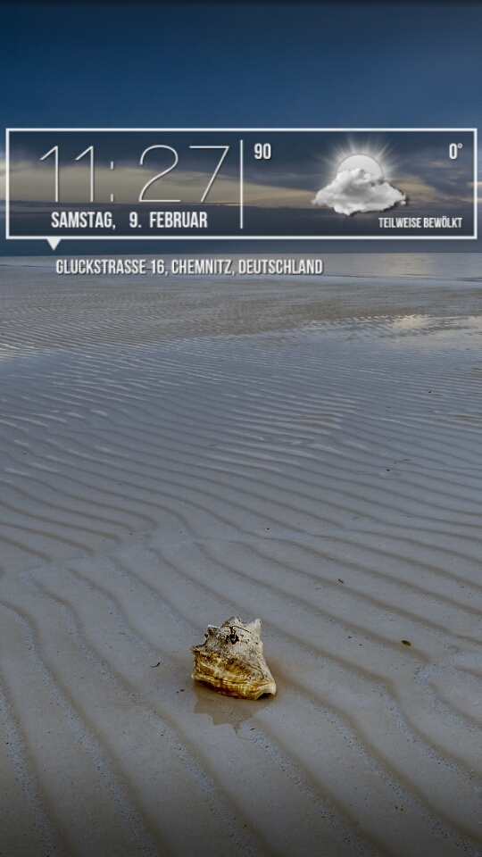

Mal zum Vergleich die beiden seit dem Update wählbaren Wetter-Anbieter.
Im hier gezeigten (nicht repräsentativen) Beispiel ist 11:27 open weather maps und 11:28 yahoo. Das tatsächliche Wetter entspricht der Meldung von owm. Yahoo zeigt hier den gleichen Stuss wie AccuWeather, Google und Foreca. Inzwischen haben sich Accu und Foreca auf die Realität besonnen, während yahoo immer noch den Stand von heute vormittag hat, nur 5 Grad wärmer..
Wenn das so bleibt, wäre der neue Provider ein Gewinn.
Aber ich halte an meiner Auffassung fest: es gibt keine total richtige Vorhersage, das beste ist immer der Blick nach draußen...PS: wer mich besuchen will, sollte nicht die gezeigte Adresse verwenden, die ist 3 km entfernt.... (ich beobachte die Langfassung der Location)
