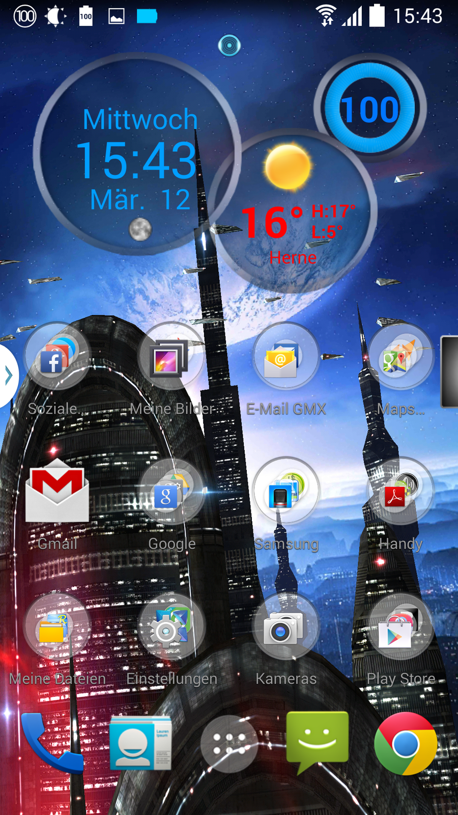

Next Launcher
KitKat Themen
Colonie Live Wallpaper
Clock Widgets -
Hier könnt ihr wehr möchte seine schönsten Homescreen reinstellen.
Schön wäre wenn ihr schreibt welchen
Launcher
Themen
Locksceen.Gesendet von meinem GT-I9505 mit Tapatalk
