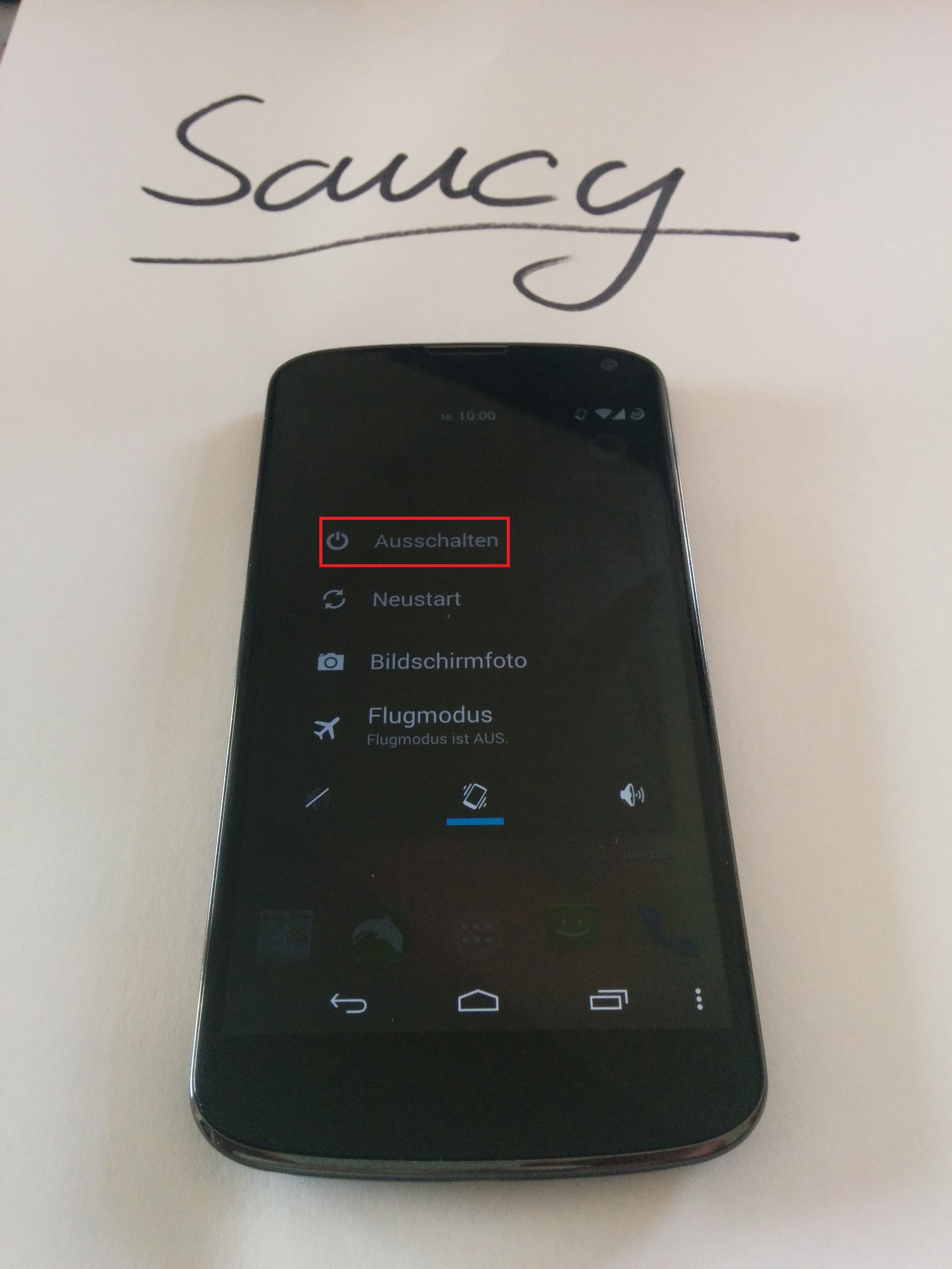

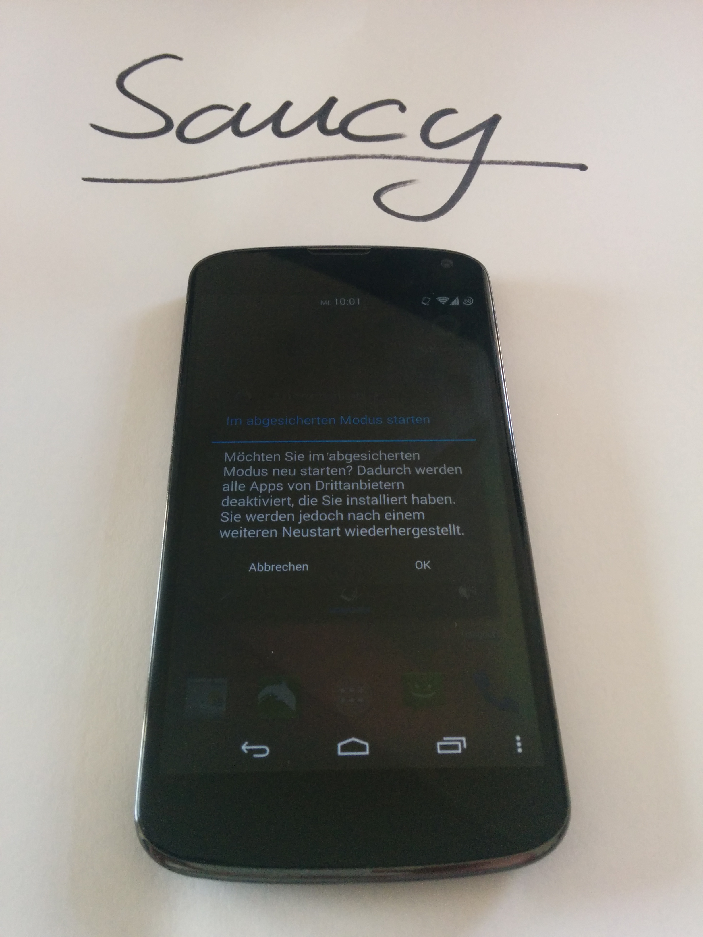

    Um euer Smartphone im abgesicherten Modus zu starten, ruft Ihr den Ausschalten-Dialog auf und klickt lange auf den Button "Ausschalten". Daraufhin erscheint die Rückfrage, ob das Gerät wirklich in den abgesicherten Modus versetzt werden soll. Dieser Weg klappt jedoch nur auf Smartphones mit Original-Android. Bei Samsung-Geräten muss man beispielsweise die Menütaste gedrückt halten sobald das Samsung-Logo beim Bootvorgang erscheint.

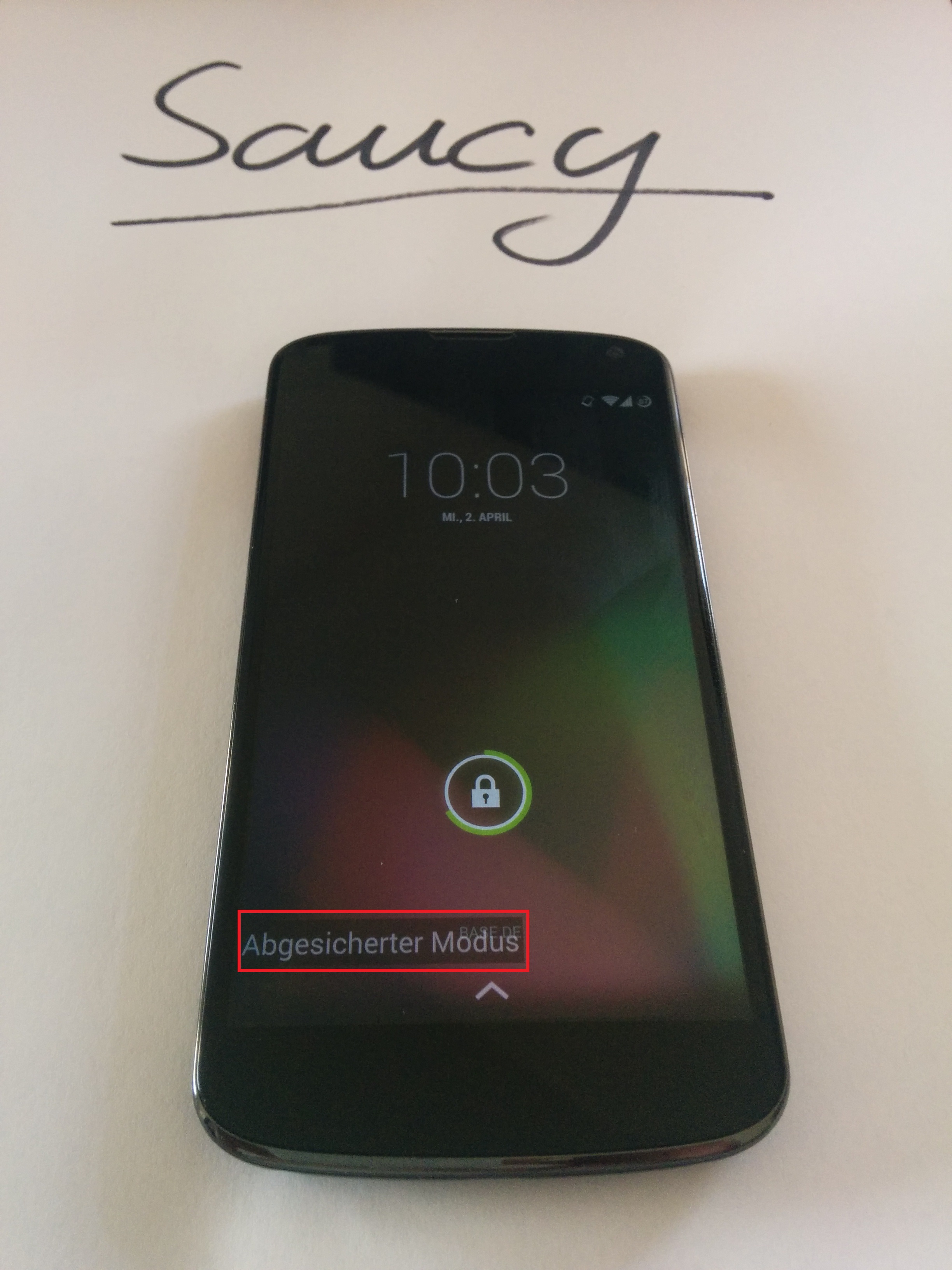

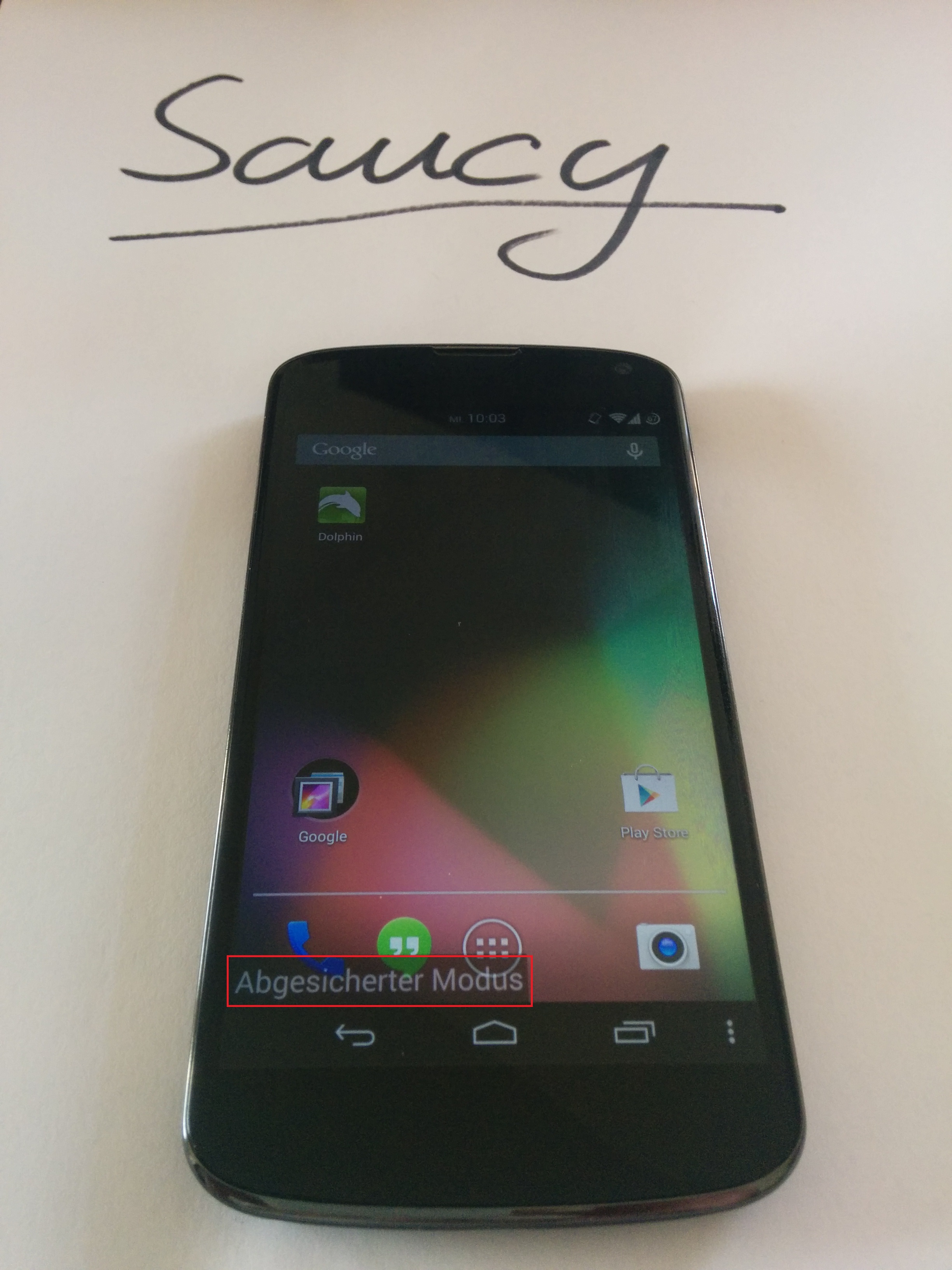

    Während der Neustart wie gewohnt abläuft erscheint noch während der PIN-Eingabe der Hinweis [COLOR=#000000]"Abgesicherter Modus"[/COLOR]. Je nach Android-Version sind die Icons aller installierten Apps entweder verschwunden oder noch vorhanden, die Apps selbst lassen sich in beiden Fällen aber nicht mehr starten. Widgets werden im abgesicherten Modus ebenfalls nicht angezeigt. Um das Smartphone wieder in den Normalzustand zu versetzen, startet das Gerät einmal neu.

    Anbei habe Ich Bilder von meinem Nexus 4 gemacht auf den Ihr sehen könnt wie man in den abgesicherten Modus kommt.

  • Liegt sicher daran das Du eine Custom Rom am laufen hast. Mit Stock 4.4.2 geht es.
  • Probier mal das hier und sag mir bescheid ob es bei CR funktioniert, wenn ja pflege ich es ein.
    -Powertaste gedrückt halten
    -Ausschalten gedrückt halten und schau ob Start safe mode erscheint.
