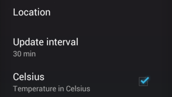

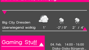

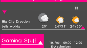

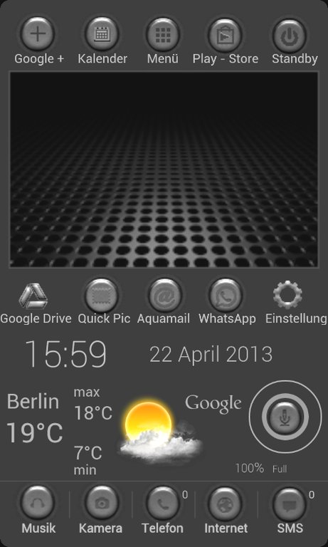

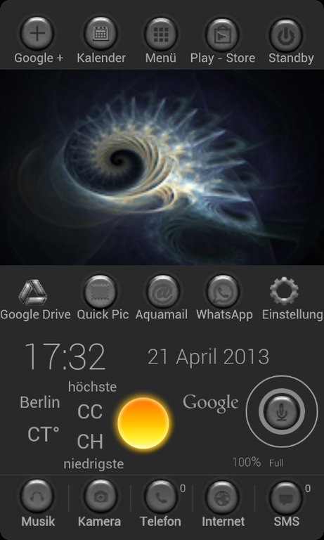

Chania,

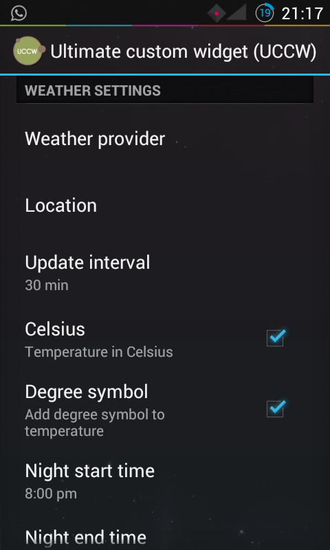

habe den Fehler gefunden. Mein Taskmanager hat den Netzzugriff blockiert, warum auch immer. Jetzt ist alles wie es sein sollte. Warum das andere Wetterwidget funktionierte bleibt mir schleierhaft. Danke für deine Hilfe, jetzt kann ich weiter basteln.
Gruß Februar
[attach]1635.vB[/ATTACH] [attach]1636.vB[/ATTACH]
