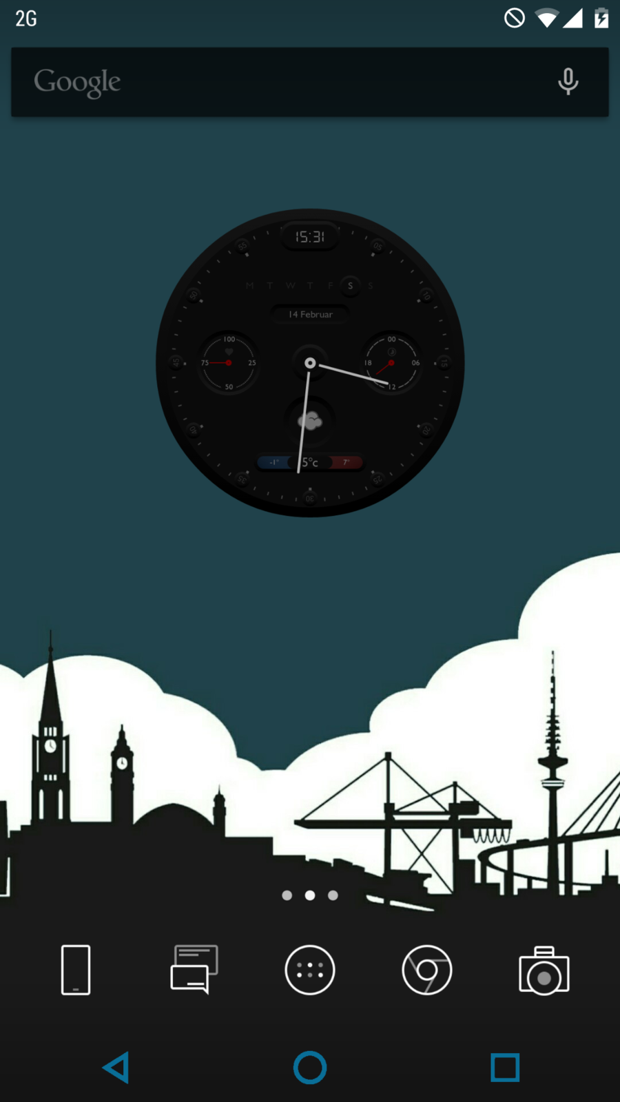

Module runterladen, installieren und aktivieren. Dann rebooten.XGELS läuft im Großen und Ganzen prima. Kleinere Schwierigkeiten mit dem Verbergen der Uhr auf dem Homescreen, ansonsten echt gut.

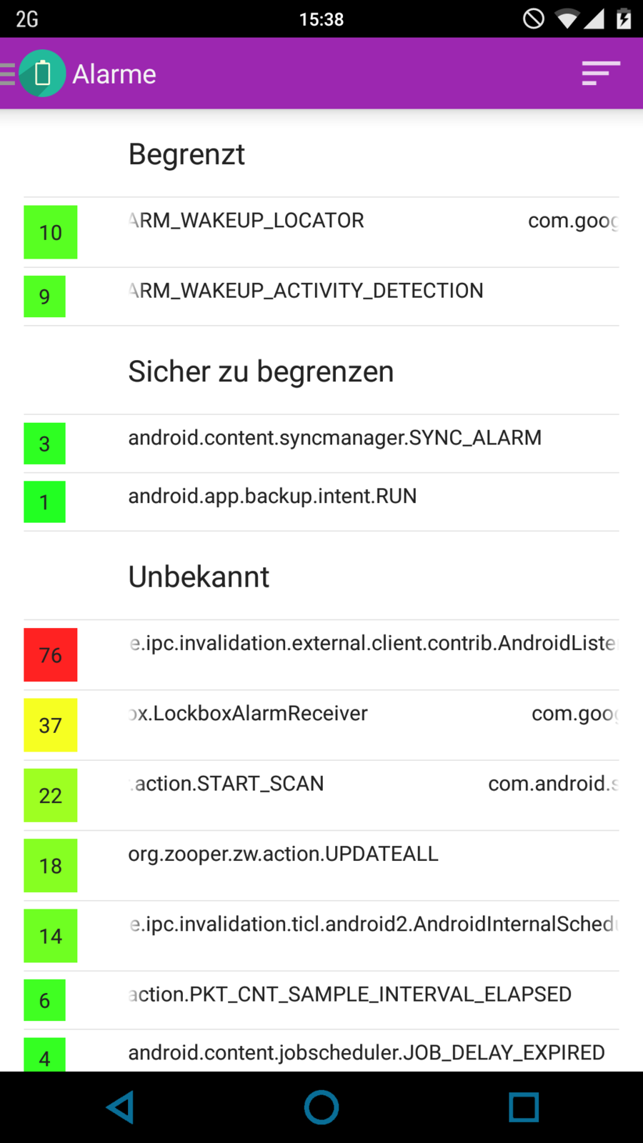

Amplify (Unbounce) mit der Testversion von hier https://github.com/rsteckler/unbo…ases/tag/v3.0.0 geht auch schon wieder.

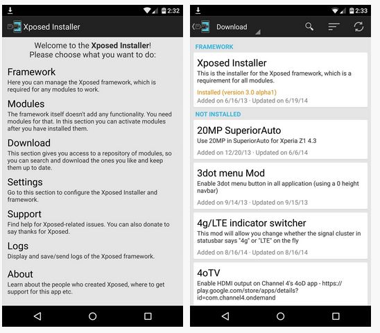

- Once your device is back on, install the “XposedInstaller_3.0-alpha.apk” app
- A menu will pop up, press “Install” and then “Open”
- It should look something like this:

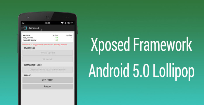

- If you have downloaded the files within the first hour, your phone boots but the installer says that the framework is not installed, please download the updated version and flash again. XposedBridge version must be 61 afterwards.
- the app_process version is not displayed, it’s just a display error that can be ignored (will be fixed later).

[size=18]Xposed Android 5.0 Lollipop app_process showing blank[/SIZE]
Many users have complained about App_Process showing no information. This is because the Xposed Framework is currently in Alpha. The only thing that should show information is XposedBridge.jar which should show number 61

Mir meldet amplify, das alles gut aussieht...
Da ich diese Modul nicht kenne, Frage ich mich, wie ich es testen kann... -
Mit Amplify kann man Wakelocks und Alarme zeitlich begrenzen/eindämmen, anstatt sie ganz abzuschalten (Wakelock Blocker) und sich damit evtl. Funktionen zu zerschießen.
