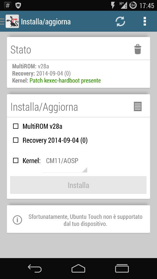

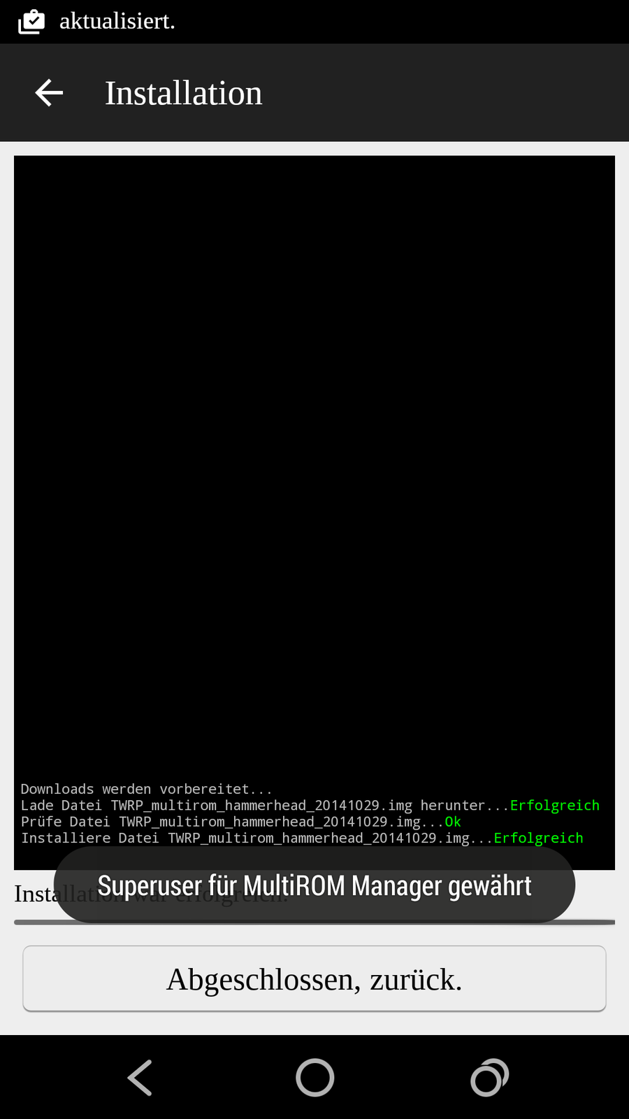

Am leichtesten kann man MultiRom mit der App installieren:
https://play.google.com/store/apps/det…dar.multirommgr
Einfach starten, und auf Install drücken.
