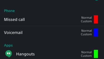

    - Fully led control with LightFlow

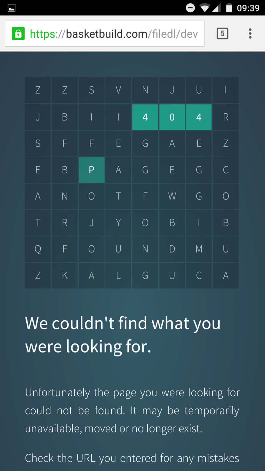

    ungültiger Link

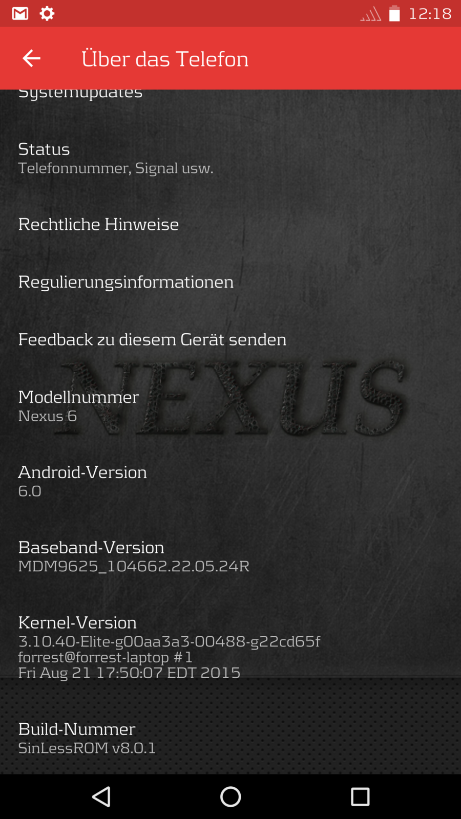

  • Dieser fehler trat bei der Sinless auch auf.Wurde erst durch einen fix behoben.
    Nimm mal den Elite Kernel den ich hier verlinke.Damit sollte es klappen.
    hells kernel
    Nachher kannst du wohl dann Hells drüber flashen.
    P.S Gesamte Übersicht Elite Kernel
    http://projectelite.net/buck/shamu/M/

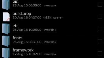

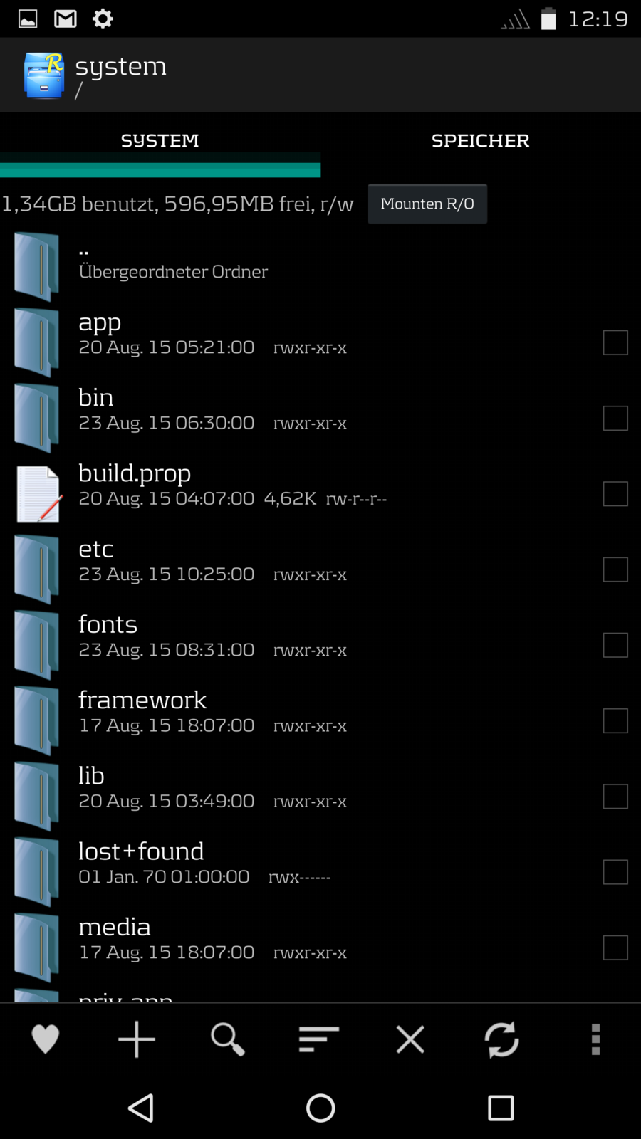

  • Xtrasmooth mit Elite Kernel kein Problem von r/o auf r/w mounten.
    Jedoch dann zurück von r/w zu r/o funzt nicht mehr.
    System bleibt also einmal gemountet auf r/w stehen.[emoji6]

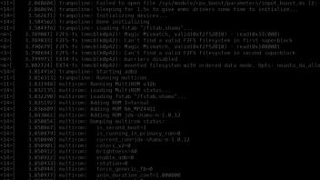

  • Gerade versucht zu installieren: bekomme immer "beenden des setup-Assistenten"...
    Trotzdem der changelog mal anbei:

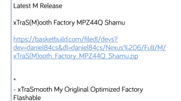

  • Update mit fix:
    xTraSmooth 02 Sep 2015
    Fixed Setup Wizard FC , reinserted minimal gapps.
    xTRaSmooth_MPA44I_Shamu_02.09.2015.zip | xTRaSmooth_MPA44I_Shamu_02.09.2015.zip | ROM by daniel84cs for Nexus 6
