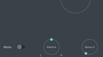

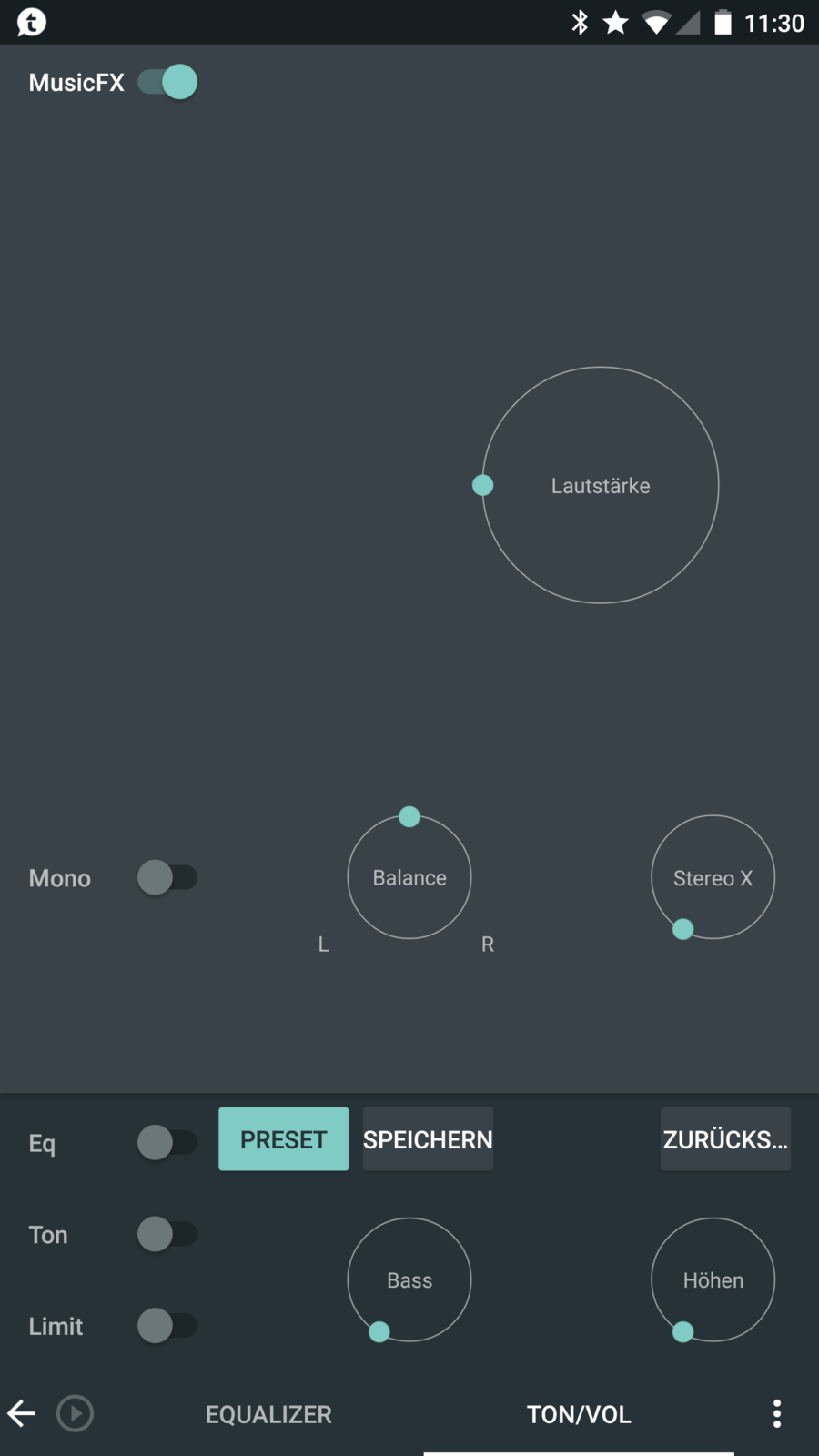

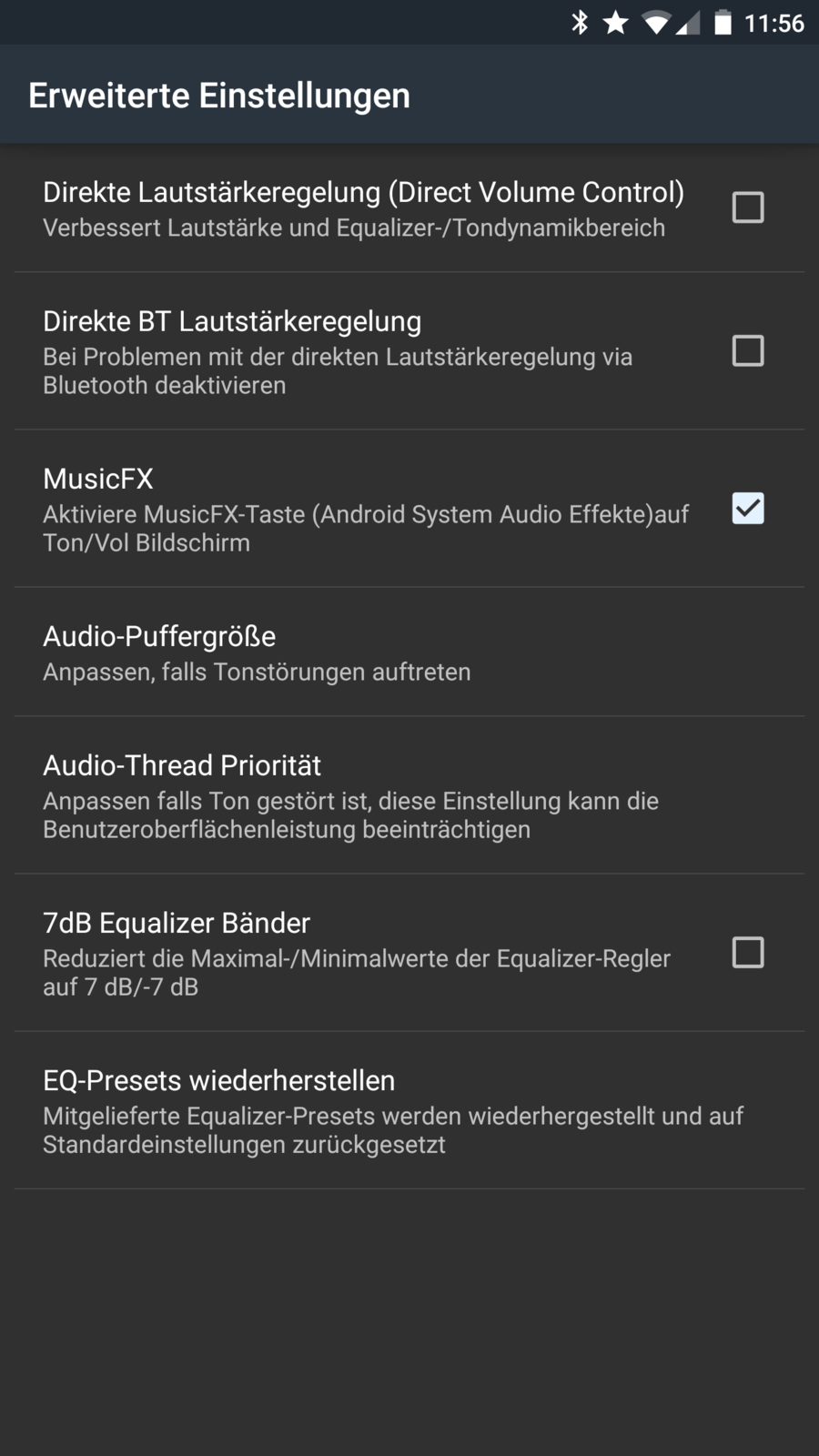

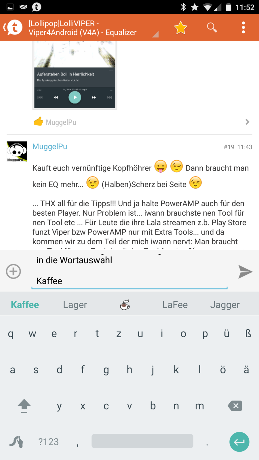

    Du schaltest den internen EQ aus, aktivierst dann in den settings MusicFX und deaktivierst die direkte Lautstärkeregelung (siehe Bild)
    Danach kommt der Schieberegler MusicFX zum Vorschein (siehe Bild oben links in #18) ...den musst du lange drücken und Du springst dadurch direkt in die v4a settings...

  • Genau so meine ich das...
    Nun bei mir ist kein Schieberegler, kann MusikFX nur mit einem Haken aktivieren sowie auf deinem Bild, Vers. 2.0.10-build572-play Kaufversion.
    Bei mir kommt keiner
    Habe es gefunden, in meiner Version gibt es keinen Schieberegler sondern einen Button mit MusikFX

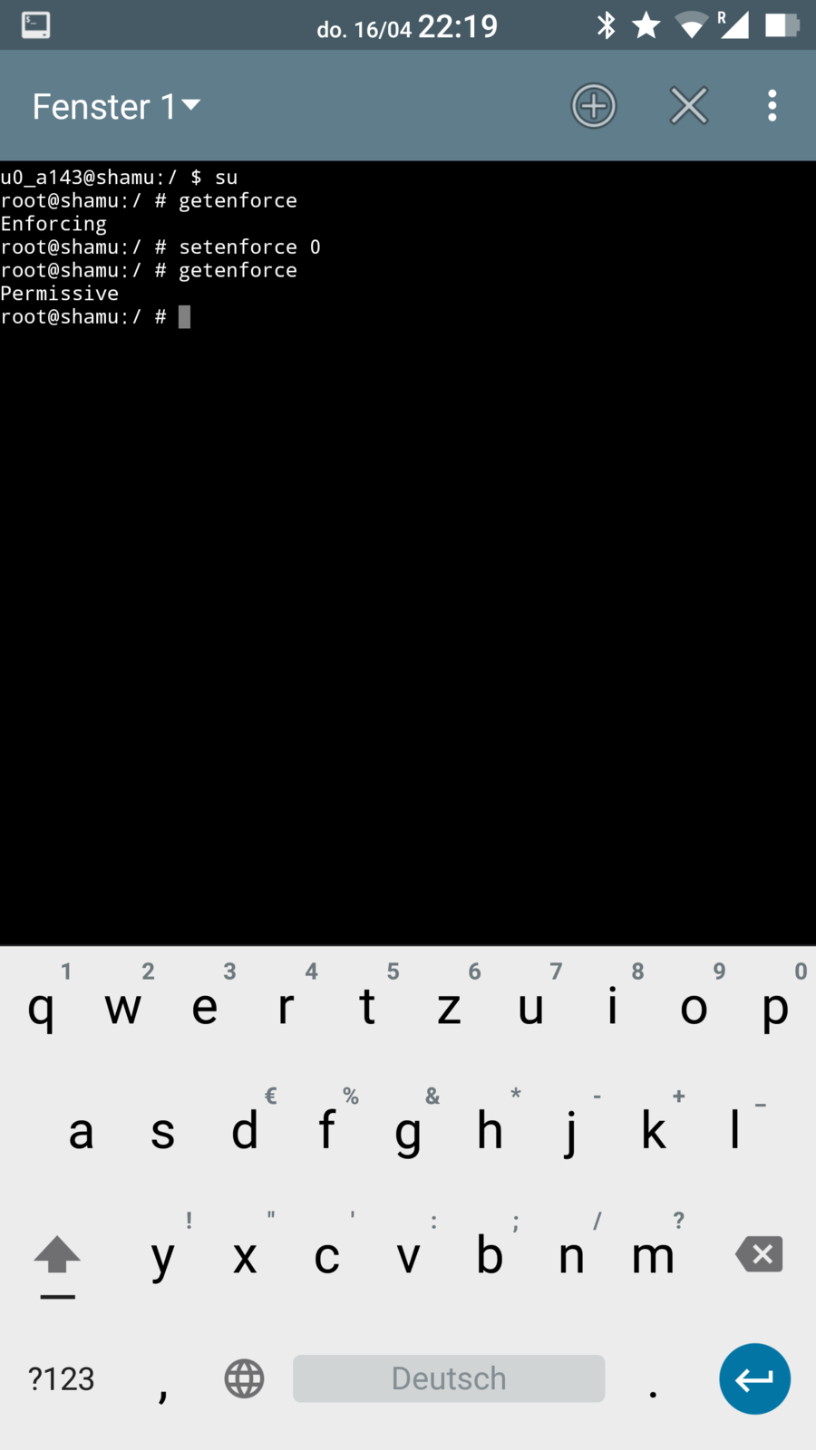

  • Hallo,
    ich habe ein gerootetes S5 Stockrom und will viper4android zum laufen bringen.
    Habe SElinux installiert aber den "Permissive Mode" will einfach nicht gelingen.Was kann ich tun das viper unter Lollipop funktioniert?
  • So weit kommt er ja gar nicht mit Viper...für die Treiberinstallation braucht es permissive - und da weiß ich echt nicht bei Samsung mit Knox und dem ganzen abgeschotteten Kram, ob sich ohne root und Garantieverlust etc. da Viper aktivieren lässt...
    Bei root könnte er ja ein init.d-permissive-Skript flashen, wenn das mit der SELinux-App nicht klappt, aber so...
    Deswegen ist Sammy bei mir unten durch...brauch ick nich.
  • Bei root könnte er ja ein init.d-permissive-Skript flashen, wenn das mit der SELinux-App nicht klappt, aber so...
    Das wäre ja was, wo bekomme ich das Script her?
