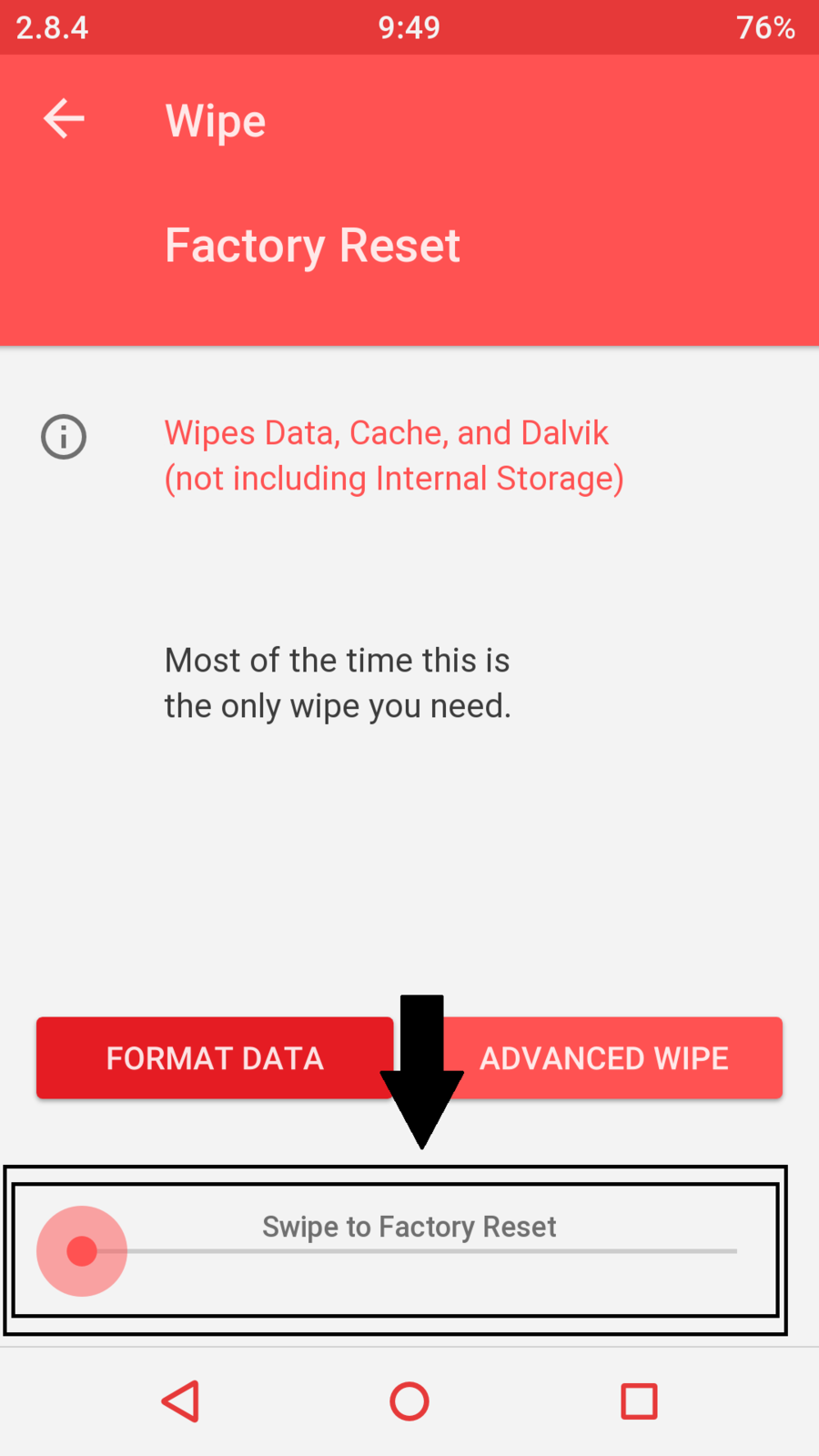

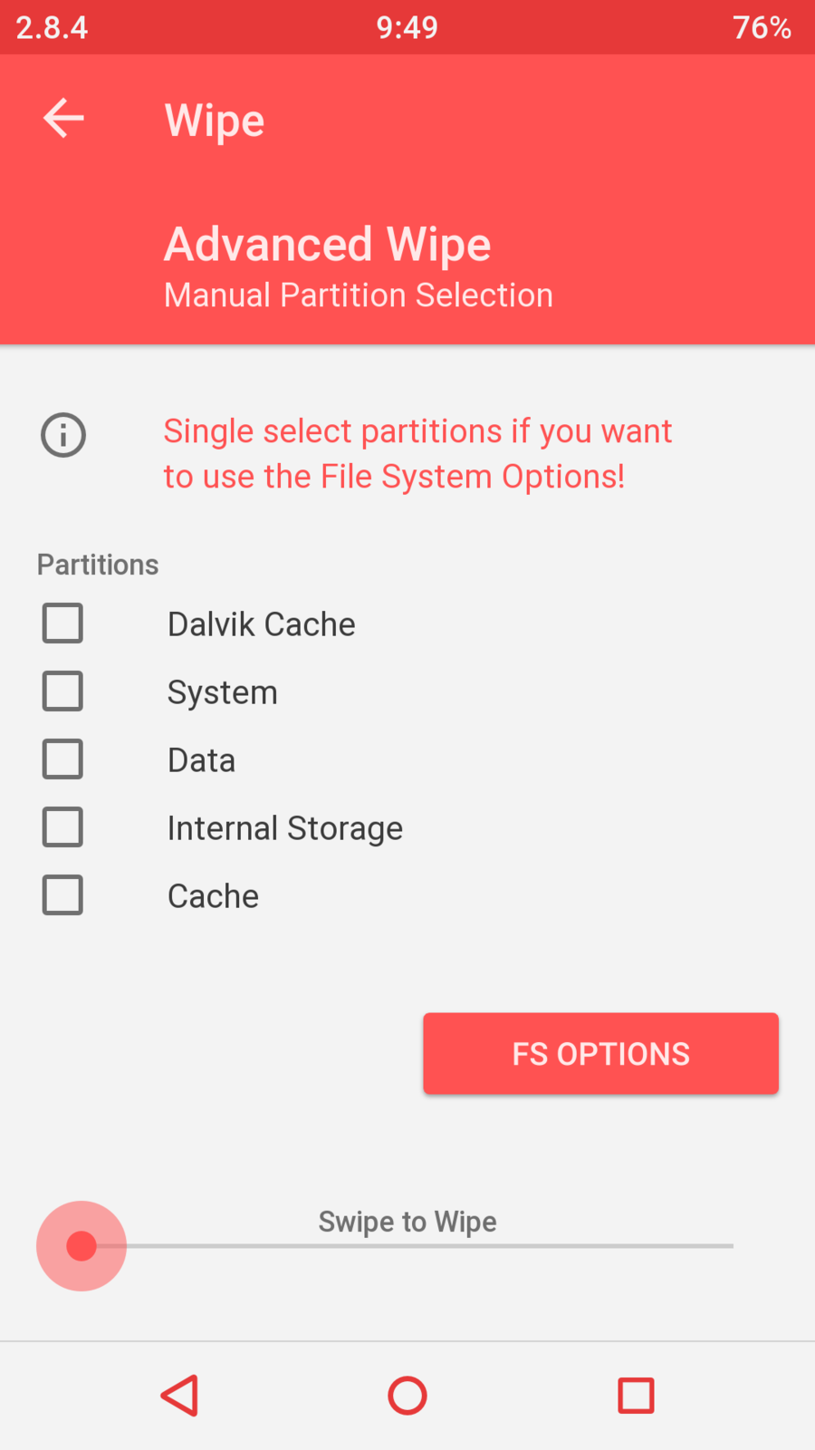

Vielleicht hilft dir das etwas ...
Nur den SCHIEBER/Punkt ziehen! Das ist ein normaler "Full Wipe" ohne das Deine TB Daten flöten gehen.
Nur zur Info - was, was is.
ADVANCED WIPE - ... dort kannst auswählen was du Wipen möchtest. Für dich unwichtig im Moment.

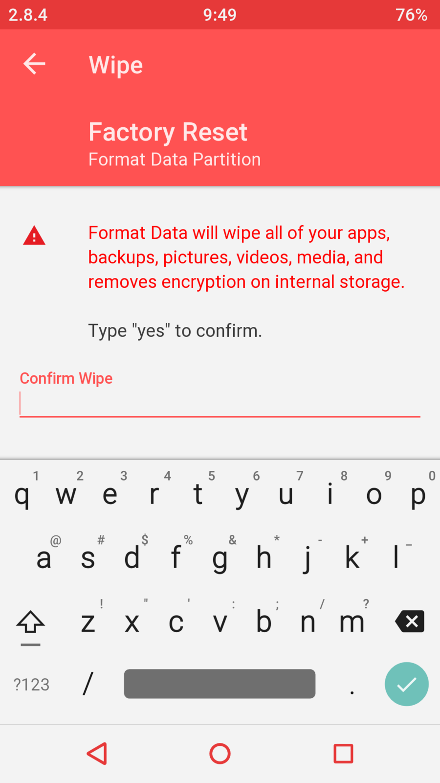

FORMAT DATA - NICHT KLICKEN! Das KILLT deine Daten!
Wirst aber eh nochmals gefragt. Siehe Screenshot.

Factory Reset = Full Wipe = Wipe Cache
Siehst du auch aufn dem ersten Screenshot oben ... in rot neben dem i
Ahja dort steht auch DATA, nicht erschrecken. Deine Galerie, Download Ordner Inhalt und TB Backup bleiben erhalten!D.h. wenn du ein Factory Reset gemacht hast is alles gut. Cach ist mit inbegriffen.
