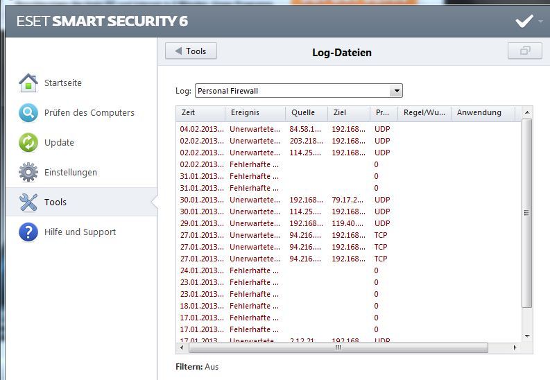

  • Ich warte heute Abend wenn ich von Arbeit bin nochmal eine Minute ob sich dann was bei Eset tut, aber hatte ne ganze Weile Gewartet gehabt bis ich denn PC neu Gebootet hatte werde aber heute Abend dann extra auf die Uhr sehen ob es wirklich auch mindestens 1 Minute ist was ich wartete, werde heute Abend nach Arbeit( 19.30Uhr - 20.00 Uhr ) auch nenn Screenshot von machen damit du dann siehst das es nicht viele Einträge sind in der Log der Firewall, ab dem Tag wo es Anfing waren es so viele das man gerade Anfingen musste zu Scrollen( Ca.25 Einträge )aber Gestern zb. waren es komischerweise 2-3 Einträge weniger da Eset Einfach 2-3 Einträge Löschte so das man noch nicht mal Scrollen musste um alle Einträge Sehen zu können und da trat das Problem auch nicht auf, es scheint Anscheinend nur dann Aufzutreten wenn Gescrollt werden muss!
  • Tommi hier mal ein Screenshot meiner Firewall Log Datei, jetzt gerade ist das Problem nicht Aufgetreten!

  • Die Log Einträge Tommi sind in Ordnung, da Weiss ich von was die sind und kommen!
