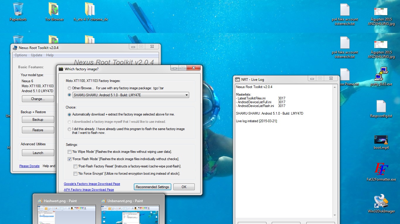

Hast du den meinen Letzten Beitrag bzw das Bild angesehen? -
Klar genauso hab ich es auch.force....identisch. Kann es sein das was beschädigt habe.als ich im fadtboot auf factory gestellt habe.als ich kein cache kein gar nix mehr hatte.

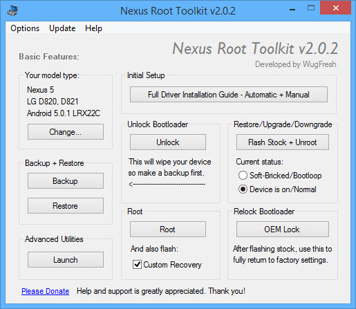

Wie wäre es, wenn wenigstens die Treiber Installation auf deutsch ist?
Schreibst ja nicht umsonst das dabei die meisten/größten Fehler passieren oder?
Ist keine Kritik, sondern ein Gedankenanstoß.
1. Die Schritte im Tool sind Englisch... Das würde bei den Fachbegriffen verwirren..
2. Vorschläge etc sind gern gesehen...
3.....
Die jeweiligen "Fachbegriffe" könnte man doch auf englisch lassen und in " setzen.
Ich kenne dieses Tool und benötige dafür keine Anleitung, es sollte nur ein kleiner Hinweis bzw ein Gedankenanstoß werden.
Viele können halt nicht sooo gut Englisch, mich inbegriffen. -
