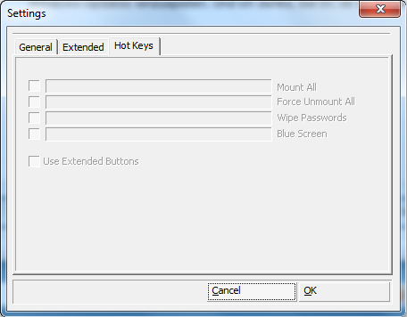

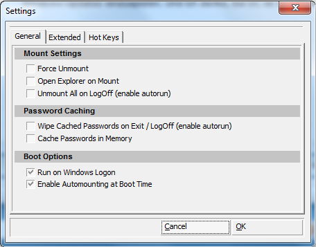

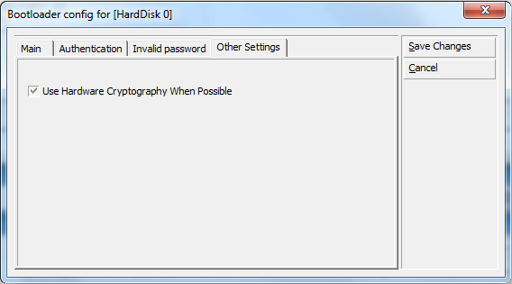

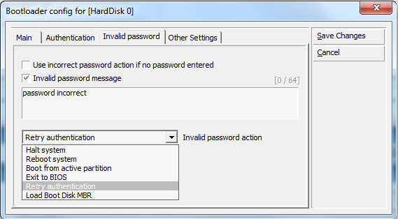

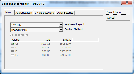

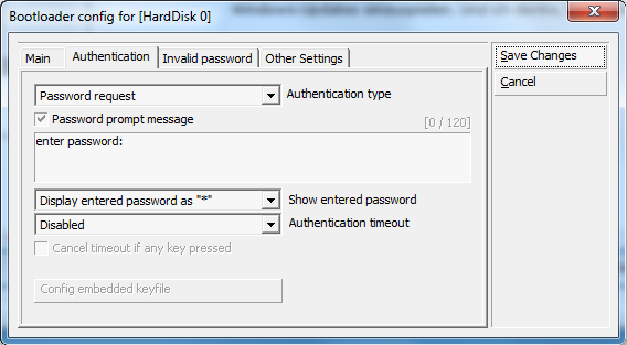

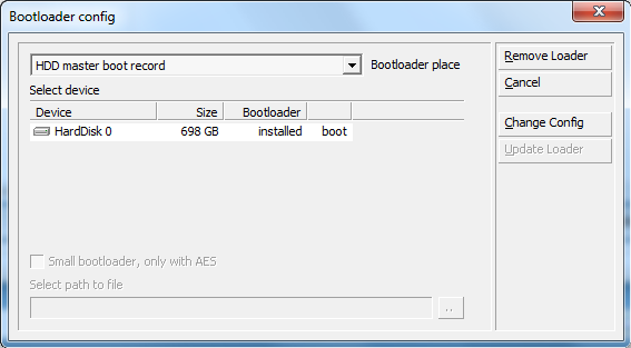

    Wie man den Screenshots entnehmen kann, kann man noch einiges einstellen. Auch, wie sich der PC bei einem falschen Passwort verhalten soll.

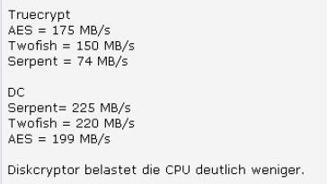

  • In einem anderen Forum hat ein Spezialist auf diesem Gebiet einen Vergleich gemacht und kam zu folgendem Ergebnis

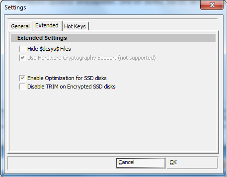

  • Ich hatte oben allerdings eine Beta getestet. Dort wird SSE2 fuer Serpent unterstuetzt. Es ist auf jeden Fall mein Favorit. Muss nur noch die naechsten Tage bei meinem Zweitrechner von TC auf DC wechseln. Und mit der 1.0 Beta werden SSDs unterstuetzt, was bei TrueCrypt noch nicht der Fall ist, wenn man die Docs so durchgeht (auf den TrueCrypt Doc Seiten wird abgeraten TrueCrypt zu benutzen).

    Edith: Ich habe nochmal n paar Screens zu den Optionen im ersten Post rangehaengt.
  • DiskCryptor hat auch eine praktische Automount-Funktion. Wenn die eingeschaltet ist, werden alle Geräte, die beim Boot erkannt werden, automatisch gemountet, bis die Passwoerter aus dem RAM wieder verschwinden (dies geschieht schnell, sofern man nicht die Option aktiviert, es im RAM zu belassen). Damit werden bei mir beim Windows Boot (Partition C:) noch die restlichen 5 Partitionen gemoutet. Lediglich die USB Sticks muss ich per Hand mounten oder die Option benutzen, die Passwoerter im RAM vorzuhalten. Das mit den Laufwerken beim Boot mounten finde ich sehr praktisch. Sowas bietet zwar auch TrueCrypt, war da aber meines Wissens nach wieder sehr umstaendlich.

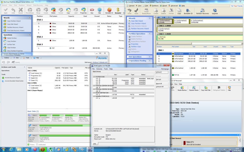

  • So, ich habe mir gestern den MBR zerschossen (wegen EasyBCD und damit ich GRUB loswerde). Ich habe lange rumprobiert, wie ich Windows wieder zum Laufen bekomme. Ich wollte eigentlich nur Windows haben, da SP1 wohl wieder wegen GRUB bei der Installation rummeckert. Die Boot-CD von DiskCryptor habe ich nicht probiert und die PE CD hing sich bei 99.9% des Bootvorgangs auf. ALso habe ich kurzerhand eine Windows Installations-DVD erstellt, die DiskCryptor beinhaltet, die Reparaturoptionen gewaehlt und damit die Sachen gemounten, MBR und Boot restored und konnte dann wieder booten. Das waere so meines Wissens nach nicht mit TC moeglich. Dann habe ich noch Acronis Disk Director Home 11 gekauft, wie in einem anderen Thread erwaehnt. Damit kann ich die Platten bearbeiten, wo andere Tools "versagen". Unten rechts ist Paragon Partition Master 11 SE Personal (kostenlos damals von giveaway of the day).
